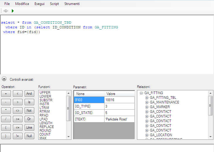

Nello schema del database Gas, la classe di entità geografiche GA_FITTING presenta una relazione con la classe di entità geografiche GA_CONDITION_TBD. È possibile sottoporre a query la classe CONDITION e visualizzarla nel modulo.
  1. Aprire un progetto dal quale sia possibile accedere ad uno schema del database Gas.
  2. Avviare Progettazione modulo.
  3. Aggiungere una Casella di testo SQL di sola lettura.
  4. Fare clic sulla proprietà SQL, quindi su per avviare Assistente SQL.
    Nel riquadro Relazioni vengono visualizzate le classi di entità geografiche correlate.
  5. Selezionare una classe di entità geografiche nella vista struttura, quindi fare clic per inserire l'istruzione SELECT che consente di recuperare il valore correlato nella casella di input dell'espressione.
  6. Sostituire * con l'attributo desiderato, ad esempio VALUE.
