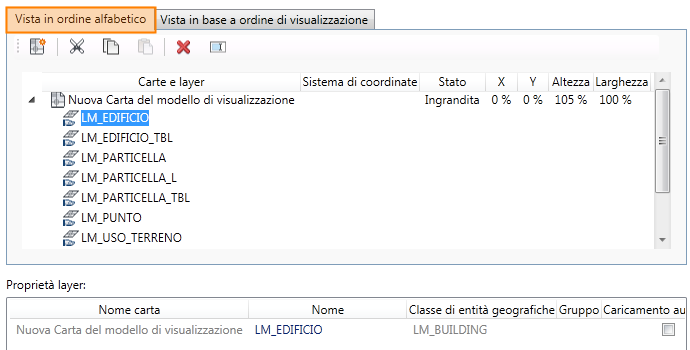

Area della vista del modello di visualizzazione
Nel riquadro destro dello strumento di gestione dei modelli di visualizzazione vengono visualizzati i layer e le carte del modello di visualizzazione. È possibile trascinare i layer o le Carte del modello di visualizzazione dal catalogo dei modelli di visualizzazione alla vista del modello di visualizzazione.
Fare clic sulla scheda Visualizza in ordine alfabetico per visualizzare le carte del modello di visualizzazione e i layer di entità geografiche in ordine alfabetico. Modificare gli elementi come illustrato nella tabella seguente.
Scheda Visualizza in ordine alfabetico
Descrizione
Nodo della carta del modello di visualizzazione
Un modello di visualizzazione può contenere una o più finestre di disegno, ovvero carte del modello di visualizzazione.
Sistema di coordinate
Visualizza il sistema di coordinate.
Stato
X, Y, Altezza, Larghezza
Visualizza le proprietà della carta del modello di visualizzazione, ad esempio la dimensione, la posizione e lo stato. Vedere Impostazione dei modelli di visualizzazione.
Consente di creare una nuova carta del modello di visualizzazione.
Consente di tagliare gli elementi selezionati negli Appunti.
Consente di incollare gli elementi dagli Appunti.
Consente di rimuovere gli elementi selezionati.
Consente di rinominare l'elemento.
