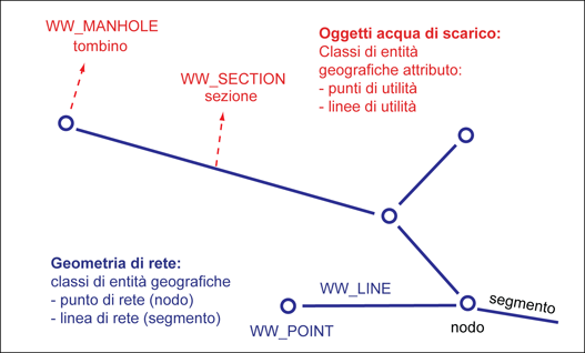

Impianti
Nel modello di impianto sono disponibili i componenti di base della rete di impianto che vengono utilizzati nell'applicazione delle acque di scarico.
Per ulteriori informazioni sugli impianti, vedere Panoramica del modello di impianto.
