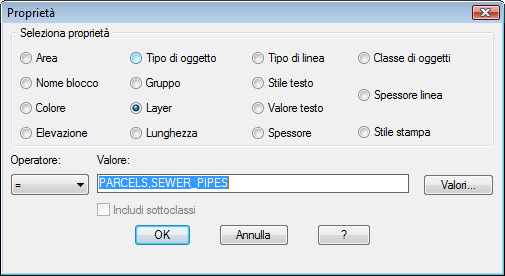

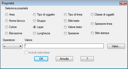

Selezionare Layer come condizione di proprietà. Solo gli oggetti sui layer specificati vengono aggiunti alla Carta.
Specificare i layer da utilizzare per determinare gli oggetti aggiunti.
