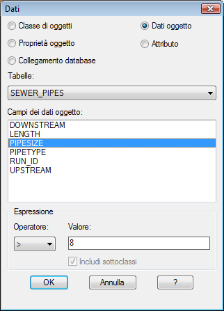

Come creare una query basata sui dati oggetto
Specificare le condotte dei canali di fognatura con diametro superiore a 8 pollici.
Vengono visualizzate solo le linee dei canali di fognatura con diametro superiore a 8 pollici.
