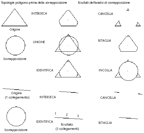

Esistono tre tipi di analisi di overlay:
Per eseguire l’overlay di due topologie, entrambe devono essere caricate nella Carta corrente.
Quando si esegue l'overlay di due topologie, si sceglie il metodo con cui queste dovranno interagire. In alcuni casi, il risultato varia a seconda della topologia di origine e dell'overlay.
Le operazioni Interseca combinano le topologie mantenendo solo la geometria comune. Interseca agisce come l'operazione booleana AND. I risultati non cambiano a seconda di quale topologia venga scelta per prima o per seconda. I dati oggetto sono comuni alle due operazioni.
Vengono di seguito elencati alcuni esempi dell'uso di Interseca:
Le operazioni Unione combinano poligoni con poligoni e mantengono tutta la geometria. Unione funziona come l'operazione booleana OR e può essere utilizzata esclusivamente con i poligoni. È ad esempio possibile combinare particelle con informazioni sul suolo per stabilirne le proprietà. Utilizzare Unione per mantenere entrambe le geometrie e separarle secondo necessità.
Le operazioni Identità funzionano come l'operazione Unione sulla topologia di origine e come l'operazione Interseca sulla topologia di overlay. Utilizzare Identità per combinare nodi, segmenti o poligoni con altri poligoni e mantenere tutta la geometria di input. Identità crea una topologia con un segmento nel punto in cui il segmento interseca la topologia di overlay.
Ad esempio, quando si utilizza l'opzione Identità per individuare le particelle (poligoni) che si trovano all'interno di aree in cui si sono registrate inondazioni nell'ultimo secolo (poligoni), tutti gli immobili all'interno delle aree di inondazione vengono mostrati come se fossero intatti.
Le operazioni Cancella utilizzano la topologia poligono di overlay come una maschera, cancellando tutto ciò che nella topologia poligono di origine viene coperto dalla topologia di overlay.
Le operazioni Ritaglia utilizzano la topologia poligono di overlay come un contorno. Le parti dei poligoni di origine esterne ai poligoni di overlay vengono tagliate e ignorate. È possibile utilizzare questa opzione per visualizzare i poligoni all'interno di un poligono di contorno, ad esempio il confine di un comune o di uno stato.
Le operazioni Incolla consentono di incollare la topologia poligono di overlay sui poligoni di origine. I poligoni di origine non coperti dall'overlay vengono mantenuti. L'opzione Incolla può essere utilizzata esclusivamente con i poligoni.
