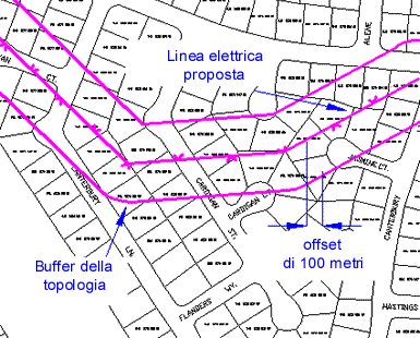

Il buffer è una zona disegnata attorno ad una topologia. Ad esempio, è possibile specificare un buffer su entrambe le sponde di un fiume per mostrare l'estensione di una zona di straripamento.
Utilizzare l'analisi del buffer per visualizzare un'area intorno ad una topologia esistente. In tal caso, l'analisi del buffer della topologia rete della linea elettrica crea una nuova topologia poligono.
Per il buffer, creare una nuova topologia poligono da un nodo, una rete o una topologia poligono esistenti e specificare un offset di buffer.
L'offset di buffer può essere:
I valori negativi di offset possono essere utilizzati solo con le topologie poligono.
