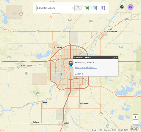

  2. Nella finestra Autodesk Connector for ArcGIS, accedere all'area di interesse.
    • Immettere un nome di posizione, indirizzo o punto di interesse nella casella di ricerca. È inoltre possibile immettere coordinate di latitudine e longitudine.
    • Utilizzare il mouse per eseguire la panoramica e lo zoom o utilizzare gli strumenti zoom (pulsanti +/-) per perfezionare ulteriormente la ricerca.

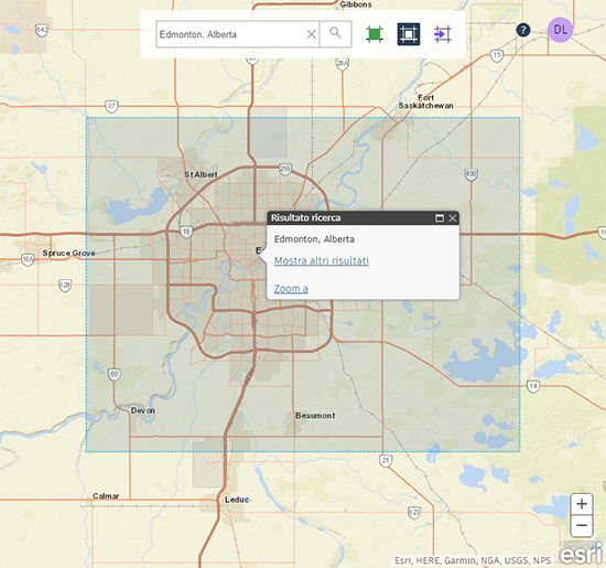

  3. Selezionare l'area di interesse utilizzando uno dei seguenti metodi:
    • Fare clic su per selezionare le estensioni Carta correnti.
      Nota: Questo è il metodo di selezione di default.
    • Fare clic su per disegnare un'area di interesse rettangolare sulla Carta.
    • Fare clic su per importare un'area di interesse poligonale da un file SHP.
    Se si disegna o si importa un'area di interesse, questa viene visualizzata come un riquadro di delimitazione.

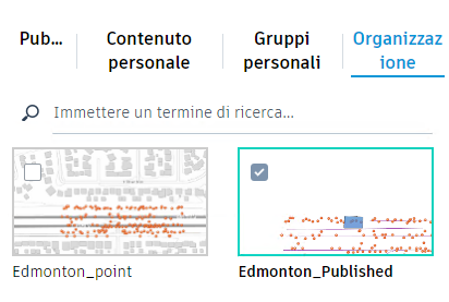

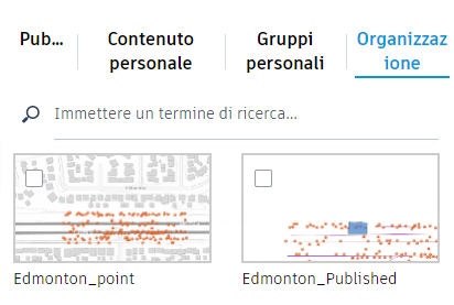

  4. Sfogliare i set di dati disponibili per l'area di interesse selezionata utilizzando i filtri Pubblico, Contenuto personale, Gruppi personali e Organizzazione.
    Vedere la Guida in linea di ArcGIS per comprendere come ricercare e utilizzare il contenuto di ArcGIS Online.
    Nota: Se non ci sono set di dati disponibili, provare a utilizzare lo zoom indietro sull'area di interesse.
  5. Selezionare i set di dati da utilizzare.
  6. Nella scheda Layer di ciascun gruppo di dati selezionato, scegliere i layer di dati da aggiungere alle Carte di Map 3D.
