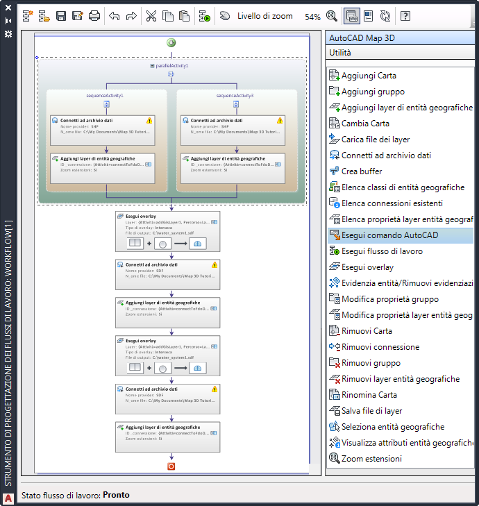

Un flusso di lavoro specifica le attività da eseguire e i relativi parametri. In un overlay, ad esempio, specifica le classi di entità geografiche o i layer da confrontare. È possibile specificare che i flussi di lavoro richiedano i valori dei parametri in fase di esecuzione. Se lo si preferisce, è possibile specificare i parametri nel flusso di lavoro stesso e disattivare i messaggi di richiesta. È possibile modificare un flusso di lavoro esistente o crearne uno nuovo.
Utilizzare lo Strumento di progettazione dei flussi di lavoro per creare o modificare la sequenza e i parametri per le attività nel flusso di lavoro.

Se i flussi di lavoro integrati non sono visualizzati nell'elenco a discesa dei flussi di lavoro, fare clic su Apri flusso di lavoro da file nell'elenco e passare alla cartella Programmi\Autodesk\ AutoCAD Map 3D 2024\Sample\Workflow. Selezionare il file .xoml per il flusso di lavoro da aprire.
