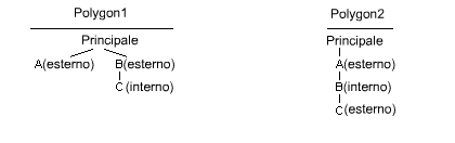

Nella figura seguente sono illustrati due oggetti poligono, ognuno con tre contorni. Quello a sinistra ha due contorni esterni discretizzati e un contorno interno. Il contorno interno è nidificato nel secondo contorno esterno discretizzato. Anche il poligono a destra ha due contorni esterni e un contorno interno. Tuttavia, il secondo contorno esterno è nidificato nel contorno interno.
Gli oggetti poligono mantengono una struttura ad albero per tenere traccia dei contorni e identificare i livelli di nidificazione. Nella figura seguente sono illustrate le diverse strutture dei due oggetti mostrati in precedenza. La struttura del primo poligono contiene due rami, mentre quella del secondo ne contiene uno solo.
