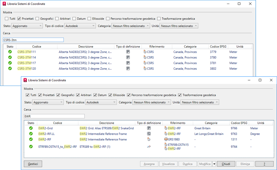

  • Sistema di coordinate: l'intervallo cartesiano per alcuni sistemi di coordinate è ora corretto.
