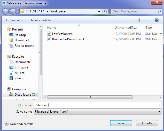

Salvataggio del layout corrente in una nuova area di lavoro
  1. Impostare il layout di revisione del progetto. È ad esempio possibile raggruppare le finestre Proprietà e Fermi immagine salvati.
  2. Fare clic sulla scheda Vista > gruppo Area di lavoro > Salva area di lavoro.
  3. Nella finestra di dialogo Salva area di lavoro corrente, immettere un nome per la nuova area di lavoro. È inoltre possibile selezionare il nome di un'area di lavoro esistente per sovrascriverlo con la configurazione modificata.
  4. Fare clic su Salva.
