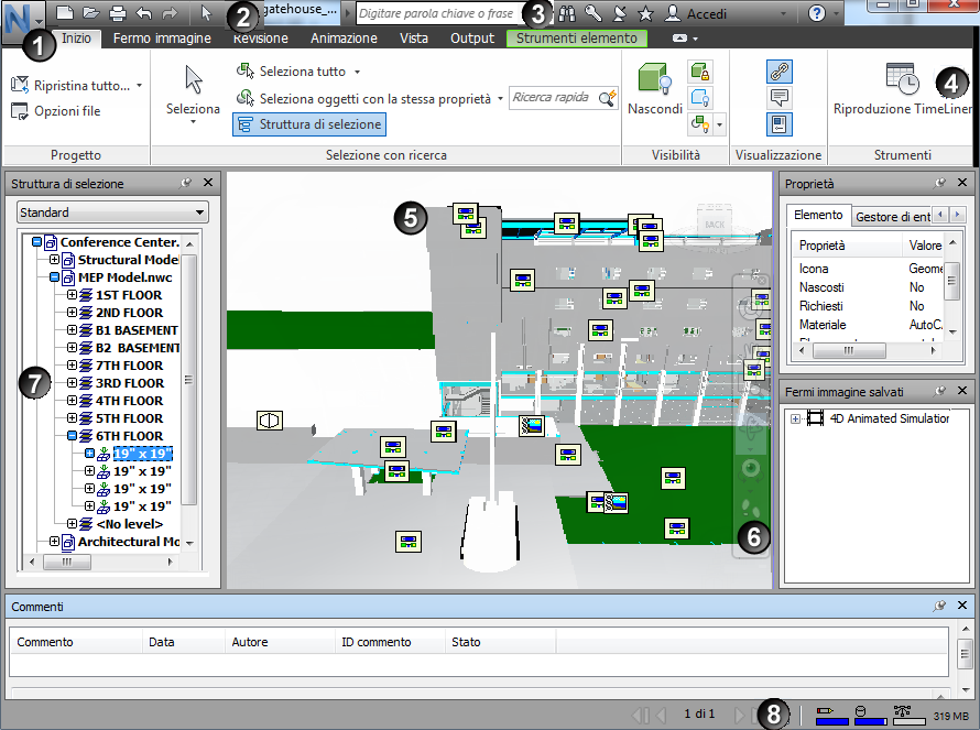

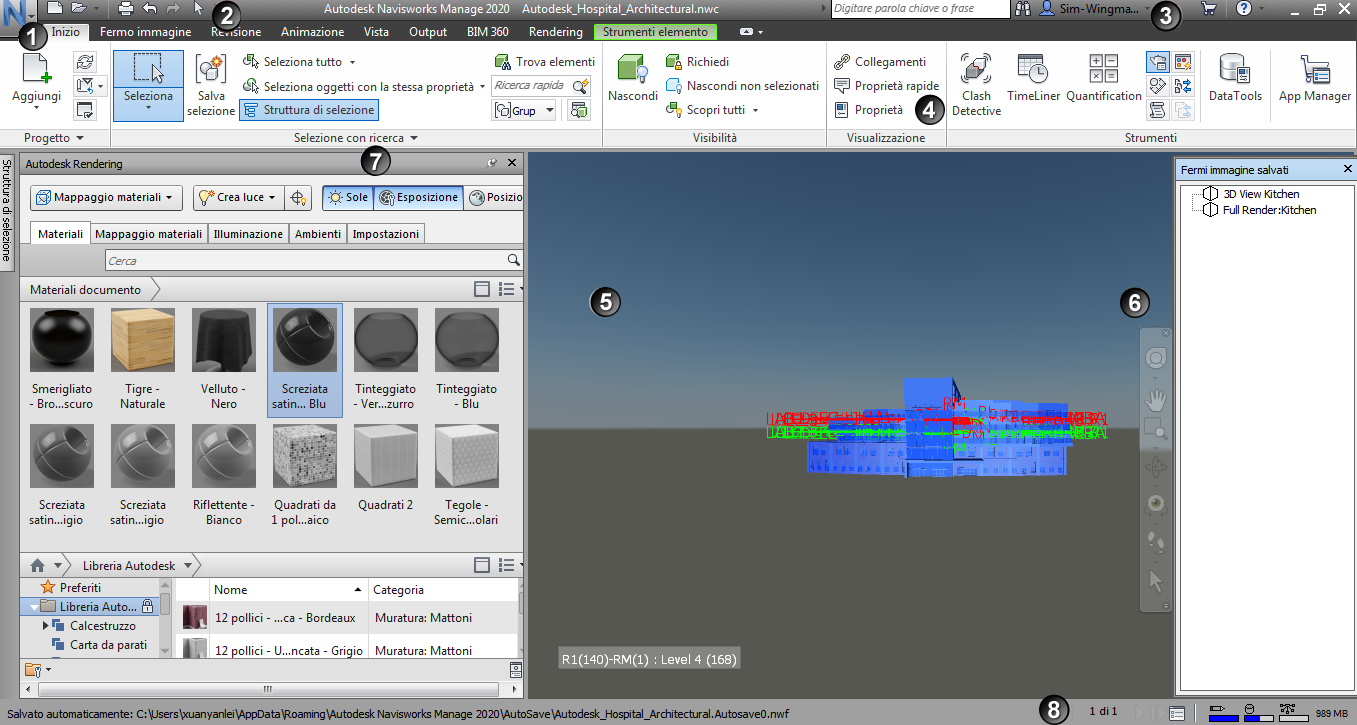

L'interfaccia di Navisworks contiene numerosi elementi tradizionali di Windows, quali il menu dell'applicazione, la barra degli strumenti Accesso rapido, la barra multifunzione, finestre agganciabili, finestre di dialogo e menu contestuali, in cui vengono eseguite le operazioni.
Parti dell'interfaccia
In questa sezione vengono descritti brevemente i componenti principali dell'interfaccia standard di Navisworks.
L'interfaccia è intuitiva e facile da apprendere e da utilizzare. È possibile adattare l'interfaccia dell'applicazione alle proprie esigenze. È ad esempio possibile nascondere le finestre agganciabili utilizzate di rado, in modo che non ingombrino l'interfaccia. È possibile aggiungere e rimuovere pulsanti dalla barra multifunzione e dalla barra degli strumenti Accesso rapido. È possibile applicare un tema diverso all'interfaccia standard.
Interfaccia Navisworks Interfaccia Navisworks Freedom
1. Pulsante e menu Applicazione5. Vista scena
2. Barra degli strumenti Accesso rapido6. Strumenti di navigazione
3. InfoCenter7. Finestre agganciabili
4. Barra multifunzione8. Barra di stato
