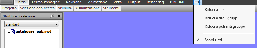

Ridimensionamento della barra multifunzione
A destra delle schede della barra multifunzione sono disponibili due pulsanti che consentono di scegliere la funzione del pulsante di commutazione della barra multifunzione e di controllare le dimensioni di quest’ultima.
  1. Fare clic sulla freccia a discesa nella barra delle schede della barra multifunzione.
  2. Selezionare uno dei quattro stati della barra multifunzione ridotta ad icona:
    • Riduci a schede: riduce la barra multifunzione in modo che siano visibili solo i titoli delle schede.
    • Riduci a titoli gruppi: riduce la barra multifunzione in modo che siano visibili solo i titoli delle schede e dei gruppi.
    • Riduci a pulsanti gruppi: riduce la barra multifunzione in modo che siano visibili solo i titoli delle schede e i pulsanti dei gruppi.
    • Scorri tutte le opzioni: attiva in sequenza tutti e quattro gli stati della barra multifunzione, nell'ordine seguente: barra multifunzione completa, barra multifunzione ridotta a pulsanti gruppi, barra multifunzione ridotta a titoli gruppi e barra multifunzione ridotta a schede.
  3. Fare clic sul primo pulsante a destra della scheda della barra multifunzione per controllarne le dimensioni. L'azione di questo pulsante si basa su quanto selezionato al passaggio 2.
  4. Quando il pulsante viene visualizzato in questo modo , fare nuovamente clic per ingrandire la barra multifunzione.
Tip: è inoltre possibile modificare le dimensioni della barra multifunzione facendo doppio clic sul nome della scheda attiva della barra multifunzione o in qualsiasi punto della barra della scheda.
