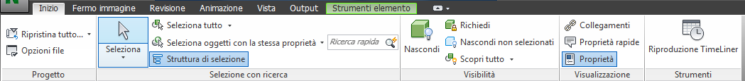

La barra multifunzione è una tavolozza nella quale strumenti e controlli sono raggruppati in base all'attività.
| Navisworks |
| Navisworks Freedom |

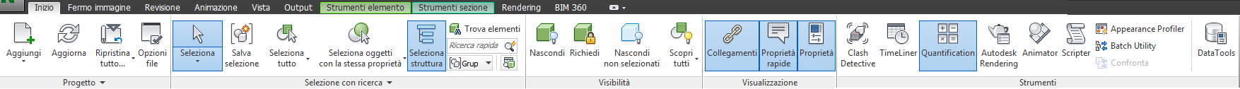

La barra multifunzione è suddivisa in schede, ciascuna delle quali è dedicata a un'attività specifica. All'interno di ogni scheda, gli strumenti sono riuniti in gruppi basati sulle attività.
Sono disponibili alcune schede contestuali. Quando si eseguono alcuni comandi, anziché una barra degli strumenti o una finestra di dialogo, viene visualizzata una scheda contestuale speciale della barra multifunzione Ad esempio, non appena si inizia a selezionare elementi nella vista scena viene visualizzata la scheda Strumenti elemento precedentemente nascosta. Se non è selezionato alcun elemento, la scheda viene di nuovo nascosta.
