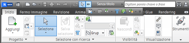

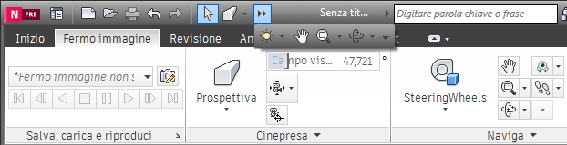

I comandi utilizzati con maggior frequenza vengono visualizzati nella barra degli strumenti Accesso rapido, nella parte superiore della finestra di Navisworks.
Navisworks Navisworks Freedom
La barra degli strumenti Accesso rapido può essere posizionata al di sopra o al di sotto della barra multifunzione. È possibile aggiungere un numero illimitato di pulsanti alla barra degli strumenti Accesso rapido a destra dei comandi di default e aggiungere separatori tra i pulsanti. Una volta raggiunta la lunghezza massima della barra degli strumenti, i comandi aggiuntivi sono visualizzabili mediante un pulsante a comparsa .
