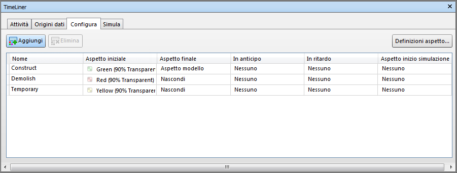

  2. Creare alcune attività, specificando per ognuna nome, data di inizio e di fine e tipo. È possibile aggiungere attività manualmente. In alternativa, fare clic su Aggiungi automaticamente attività nella scheda Attività o fare clic col pulsante destro del mouse nell'area delle attività e creare un gruppo iniziale di attività basate sui nomi di layer, elementi o gruppi di selezione. TimeLiner include alcuni tipi di attività di default (Costruzione, Demolizione e Temporaneo), ma è anche possibile personalizzarne altri nella Scheda configura. È inoltre possibile visualizzare una rappresentazione grafica di sola lettura della pianificazione del progetto e passare tra grafici di Gantt relativi alle date seguenti: Prevista, Effettiva e Prevista rispetto ad Effettiva.

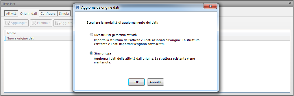

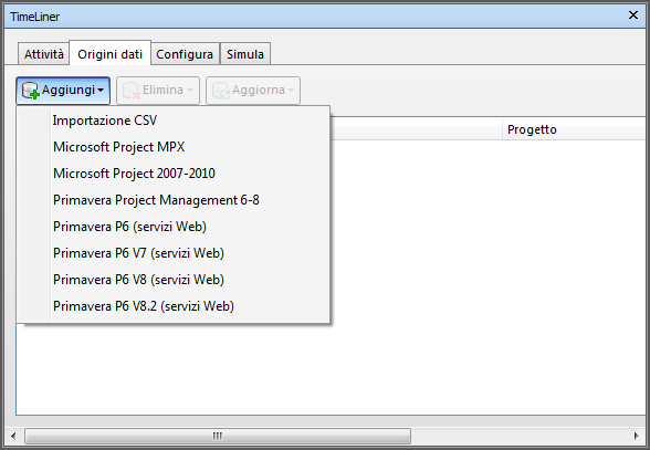

    Utilizzare la Scheda Origini dati per importare attività da un'origine esterna, ad esempio Microsoft Project™. Scegliere un campo della pianificazione esterna per definire i tipi di attività importate, oppure definirli manualmente. È possibile modificare i parametri di attività direttamente in TimeLiner. È possibile inoltre aggiornare la pianificazione esternamente ed eseguire l'aggiornamento delle attività di TimeLiner per allinearle con quelle dell'origine esterna. Qualsiasi modifica apportata ad attività importate dai file di progetto esterni verrà sovrascritta al successivo aggiornamento dell'origine dati corrispondente.

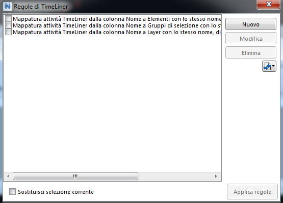

    In alternativa, è possibile fare clic su Associazione automatica tramite regole e Associazione di attività con regole automaticamente.

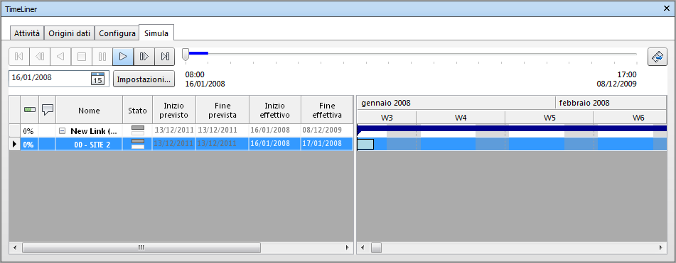

  4. Simula la pianificazione. È possibile visualizzare il modello in qualsiasi data nella pianificazione con le attività correntemente attive evidenziate. Riprodurre l'intera pianificazione utilizzando i comandi. È possibile aggiungere animazioni a pianificazioni di TimeLiner alle pianificazioni di costruzione e migliorare la qualità delle simulazioni.
  5. Regola il modo in cui viene eseguita la simulazione. Utilizzare la scheda Configura per creare nuovi tipi di attività e modificare quelli esistenti. Il tipo di attività definisce ciò che accade all'inizio e alla fine di ogni attività di quel tipo. È possibile nascondere gli oggetti associati, modificarne l'aspetto oppure ripristinarne l'aspetto specificato nel modello.

  7. Eseguire gli aggiornamenti con le modifiche nel progetto. Salvare il progetto come file NWF di Navisworks. Aprire il file NWF e Sincronizzare le attività con le modifiche del progetto.
