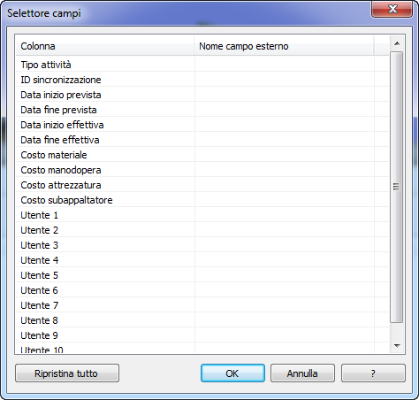

La finestra di dialogo Selettore campi include varie opzioni per l'importazione di dati da una pianificazione di progetto esterna.
Le opzioni disponibili possono differire a seconda del tipo di origine di dati.
La finestra di dialogo Selettore campi per l'importazione di dati da un software di pianificazione esterno

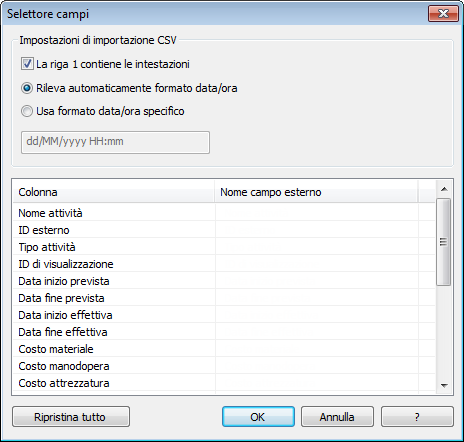

La finestra di dialogo Selettore campi per l'importazione di dati CSV.
Opzioni
Impostazioni di importazione CSV
La riga 1 contiene intestazioni
Selezionare la casella di controllo La riga 1 contiene intestazioni se i dati della prima riga del file CSV devono essere utilizzati come intestazioni di colonna. TimeLiner li inserisce nelle opzioni Nome campo esterno nella griglia.
Se la prima riga di dati nel file CSV non include intestazioni di colonna, deselezionare la casella di controllo.
Rileva automaticamente data e ora
Selezionare l'opzione Rileva automaticamente data e ora se in TimeLiner è necessario determinare il formato della data e dell'ora utilizzato nel file CSV. TimeLiner applica dapprima un gruppo di regole per cercare di stabilire il formato della data e dell'ora utilizzato nel documento. Se ciò non è possibile, utilizza le impostazioni locali nel sistema.
Usa formato data/ora specifico
Selezionare l'opzione Usa formato data/ora specifico per specificare manualmente il formato della data e dell'ora da utilizzare. Quando questo pulsante di scelta è selezionato, è possibile immettere il formato richiesto nella casella fornita. Vedere l'elenco di codici data/ora sottostante.
Nota: Se uno o più colonne basate su data/ora contengono campi in cui non è possibile mappare dati ad un valore data/ora valido utilizzando il formato specificato manualmente, TimeLiner tenta di utilizzare il formato data/ora automatico.
Griglia per mappatura di campi
La griglia per mappatura campi è una griglia contenente, nella colonna sinistra, tutte le colonne dalla pianificazione TimeLiner corrente e, nella colonna destra, vari menu a discesa che consentono di mappare i campi importati alle colonne di TimeLiner.
Nota: Quando si importano dati da un file CSV, la colonna Nome campo esterno della griglia mostra i dati della prima riga del file CSV se l'opzione La riga 1 contiene intestazioni è selezionata. Altrimenti, per default viene selezionata la Colonna A, la Colonna B e così via.
Nome attività
Il campo viene visualizzato e deve essere riempito quando si importano dati CSV. Se non si mappa questo campo, viene visualizzato un messaggio di errore.
ID di sincronizzazione
Questo campo viene utilizzato per identificare in modo univoco ogni attività importata. Consente di eseguire la sincronizzazione anche se modifiche importanti vengono apportate alla pianificazione esterna nel software di pianificazione. Il comportamento di default è di utilizzare il campo appropriato per ogni origine. Per alcune origini l'ID univoco non è definito correttamente, nel qual caso è necessario scegliere un campo manualmente.
Nota: L'ID di sincronizzazione deve essere mappato per tutte le sorgenti dati. Se questa operazione non viene eseguita manualmente nella finestra di dialogo Selettore campi, verrà mappato automaticamente tramite il software esterno di pianificazione di progetti. Se si importano dati da un file CSV, l'ID di sincronizzazione deve essere mappato manualmente. È necessario avere una colonna nel file CSV contenente dati univoci, ad esempio un numero incrementale, e associarla a questo campo. Tali dati univoci, una volta impostati per una riga nel file CSV, devono essere i medesimi, in modo da consentire la creazione e la sincronizzazione del collegamento di origine dati.
