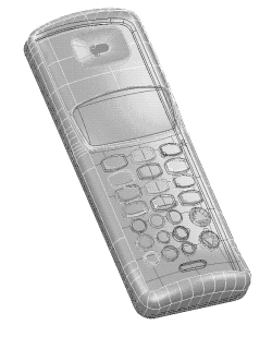

Selezionare l'opzione Wireframe ombreggiato per visualizzare il wireframe e applicare gli effetti di ombreggiatura e illuminazione in modo che le superfici appaiono solide.
Per usare l'opzione Wireframe ombreggiato:
  1. Visualizzare le superfici che si desidera ombreggiare.
  2. Selezionare la scheda Vista > riquadro Aspetto > Ombreggia > Wireframe ombreggiato. Ad esempio:
