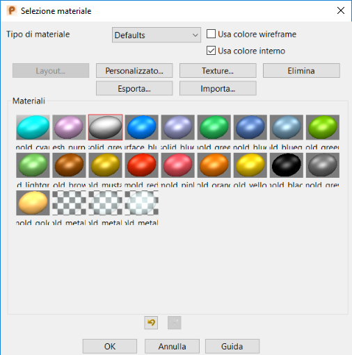

  3. Fare clic sulla scheda Visualizzazione > pannello Formato > Materiale per visualizzare la finestra di dialogo Selezione materiale:

  4. Selezionare il tipo di materiale nell'elenco a discesa Tipo di materiale. Ogni tipo ha la propria gamma di materiali .
  5. Selezionare Usa colore wireframe per ombreggiare la superficie o solido usando il colore del loro wireframe. Deselezionare questa opzione per usare il colore del materiale di default.
  6. Deselezionare Usa colore interno per usare il materiale esterno anche all'interno. Selezionare l'opzione per usare il materiale rosso di default per l'interno.

  7. Fare clic su Layout per visualizzare la finestra di dialogo Editor etichetta. Ciò consente di modificare il layout di un materiale in pelle allo stesso modo in cui si modificherebbe un'etichetta.
    Nota: Questa opzione è disponibile solo quando è selezionato un materiale in pelle.
  8. Fare clic su Personalizzato per visualizzare la finestra di dialogo Editor materiale. Questa finestra di dialogo consente di modificare i materiali esistenti o creare effetti materiali propri.
  9. Fare clic su Texture per creare materiali di texture personalizzati usando la finestra di dialogo Creatore materiale texture.
  10. Fare clic su Elimina per eliminare il materiale selezionato.
    Nota: Questa opzione è disponibile solo se si ha selezionato un materiale personalizzato. Non è possibile eliminare materiali standard forniti da PowerShape.
  11. Fare clic su Esporta per esportare materiali usando la finestra di dialogo Esporta materiali. È possibile esportare:
    • Un gruppo di materiali.
    • Un singolo materiale.
    • Tutti i materiali.
  12. Fare clic su Importa per importare materiali usando la finestra di dialogo Seleziona file CSV per importare materiale.
  13. Selezionare un materiale facendo clic su uno degli elementi grafici nell'area Materiali della finestra di dialogo.
  14. Fare clic su OK per modificare il materiale degli oggetti selezionati e chiudere la finestra di dialogo.
