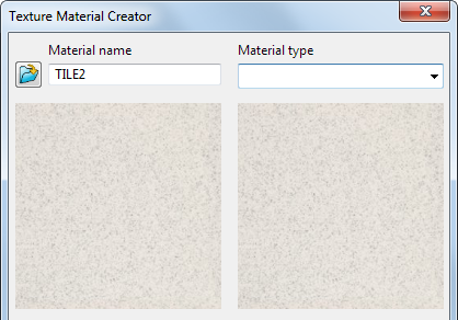

  3. Fare clic sul pulsante Texture per visualizzare la finestra di dialogo Creatore materiale texture:
  4. Fare clic su per visualizzare la finestra di dialogo Carica file immagine.
  5. Selezionare la texture desiderata. È possibile usare qualsiasi file immagine come base del nuovo materiale della texture. L'immagine selezionata è visualizzata in entrambe le finestre della finestra di dialogo Creatore materiale texture:
    Quando si apportano delle modifiche all'immagine, l'immagine aggiornata è visualizzata nella finestra sulla destra.

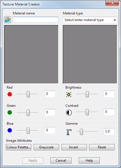

  6. Se necessario, inserire un nuovo nome materiale. Tale nome è usato quando si salva il materiale della texture.
  7. Se non esiste alcun tipo di materiale pertinente, inserire un nuovo tipo nella casella. Esso è aggiunto all'elenco Tipo di materiale disponibile nella finestra di dialogo Selezione materiale.
    Nota: In genere, è possibile creare un nuovo Tipo di materiale denominatoI miei materialiche contenga tutti i materiali delle texture personalizzati che si hanno creato.
  8. Usare i dispositivi di scorrimento Rosso/Verde/Blu per regolare il colore dell'immagine o inserire un valore nella casella di testo.
  9. Usare i dispositivi di scorrimento Luminosità/Contrasto/Gamma per regolare l'aspetto dell'immagine o inserire un valore nella casella di testo.
  10. Usare gli Attributi immagine per apportare modifiche agli attributi sottostanti dell'immagine:
    • Tavolozza colori - Apre la tavolozza dei colori. Il colore selezionato è applicato all'immagine.
    • Scala di grigi - Converte l'immagine in scala di grigi.
    • Inverti -Inverte i colori nell'immagine originale.
    • Ripristina - Le modifiche apportate usando i comandi del dispositivo di scorrimento e i valori sono ignorate e l'immagine aggiornata torna all'immagine originale.
