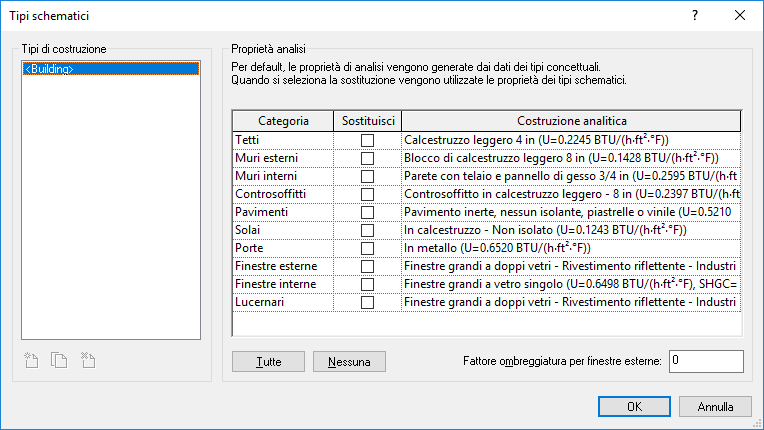

  3. Nella finestra di dialogo Impostazioni energetiche avanzate, per Tipi schematici, fare clic sulla colonna Valore, quindi su .
    Nella finestra di dialogo Tipi schematici viene visualizzato l'elenco delle categorie di elementi, con la casella di controllo Sostituisci selezionata per tutte le categorie.
  4. Nella finestra di dialogo Tipi schematici, procedere nel seguente modo:
    1. Per una categoria per la quale si desidera utilizzare le proprietà termiche definite dai tipi schematici, selezionare Sostituisci. Nella colonna Costruzione analitica, utilizzare l'elenco a discesa per selezionare la costruzione desiderata.
      Nota: Per selezionare Sostituisci per tutte le categorie, fare clic su Tutto. Per invertire, fare clic su Nessuno.
    2. Per continuare ad utilizzare le proprietà termiche definite dai tipi concettuali per alcune categorie, deselezionare le relative caselle di controllo Sostituisci.
    3. Fare clic su OK.
Alla successiva esecuzione di un'analisi energetica, per tali categorie di elementi vengono utilizzate le proprietà termiche per i tipi schematici specificati (costruzioni analitiche).
