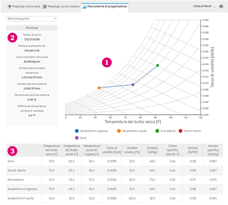

Utilizzare il rapporto Psicrometria di progettazione per vedere il ciclo psicrometrico dell'aria attraverso il sistema e valutare se il ciclo è quello previsto. Nel rapporto sono elencate varie proprietà fisiche e termodinamiche dell'aria a pressione costante per aiutare nella risoluzione dei problemi.

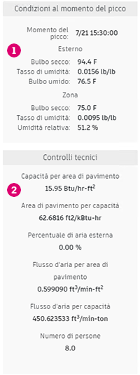

Riepilogo carico zona
Riepilogo carico zona consente di selezionare una zona da esaminare nella parte superiore sinistra , nonché di alternare i carichi di raffreddamento e riscaldamento . All'interno del rapporto, in una tabella è mostrato il contributo del carico di ogni sottosezione categorica . Nel totale generale è mostrato il carico totale sensibile (ritardato e istantaneo), il carico totale latente e il carico totale da utilizzare nei componenti di dimensionamento .
Il rapporto include una sottosezione in cui sono descritte in dettaglio le condizioni ambientali durante il picco e una metrica di alto livello per finalità di QA/QC .

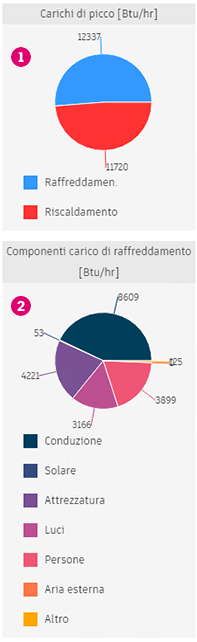

Nei grafici a torta sono presenti:
Un ausilio visivo per comprendere il carico di raffreddamento e riscaldamento di picco l'uno rispetto all'altro
Una somma totale di fonti di carico correlate in modo simile
Nel rapporto Psicrometria di progettazione sono mostra i punti di stato psicrometrico dell'aria per qualsiasi sistema contenente una serpentina di raffreddamento. In questo rapporto è mostrato innanzitutto un grafico psicrometrico per vedere lo stato dell'aria in ogni punto di un sistema . In una tabella di riepilogo sono evidenziate diverse proprietà di sistema correlate . Infine, in una tabella sotto il grafico sono forniti i valori specifici per i punti di stato psicrometrico alla pressione costante mostrata nel grafico .
