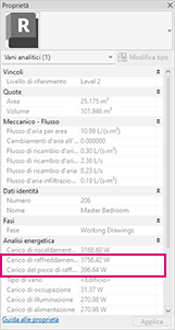

Revisione dei risultati nel modello analitico
Oltre al rapporto generato dopo un'analisi, le richieste di picco di riscaldamento, raffreddamento e flusso d'aria vengono impostate come proprietà in ogni vano analitico. Nel seguente esempio è mostrato lo stesso carico di raffreddamento evidenziato nella sezione del rapporto precedente.
