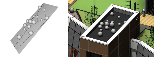

Nell'immagine di sinistra è mostrato un risultato in Progettazione generativa. Nell'immagine di destra è mostrato il risultato quando viene integrato nel modello di Revit.
Con questo studio di esempio, è possibile esplorare il posizionamento delle istanze di famiglia sulle superfici. Ad esempio, è possibile posizionare oggetti di arte al di fuori di un modello di edificio o posizionare fiori in un letto inclinato in un modello di paesaggio. Una versione di questo esempio è disponibile anche nel Lettore Dynamo.
