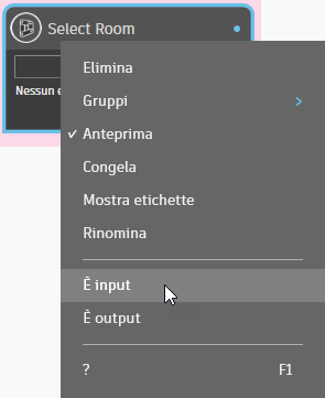

  1. Selezionare il locale come indicato di seguito:
    1. In Dynamo, per il nodo Seleziona locale, fare clic con il pulsante destro del mouse sulla barra del titolo del nodo e deselezionare la casella di controllo È input.
      Is Input menu option with its checkmark cleared
