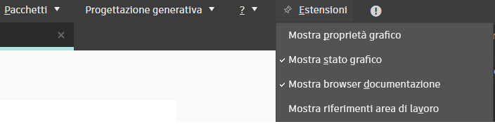

  2. Al termine della verifica del grafico e della creazione di un tipo di studio, in Dynamo, fare clic su Estensioni Mostra proprietà grafico e Mostra stato grafico.
    Le proprietà del grafico e lo stato del grafico vengono visualizzati in un riquadro sul lato destro della finestra di Dynamo.
