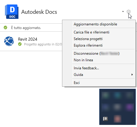

Dopo l'installazione di Desktop Connector, verrà visualizzata l'unità connessa di Autodesk Docs. Queste unità connesse possono essere utilizzate per collegare o aprire i tipi di file supportati all'interno di Revit.
Autodesk Docs
