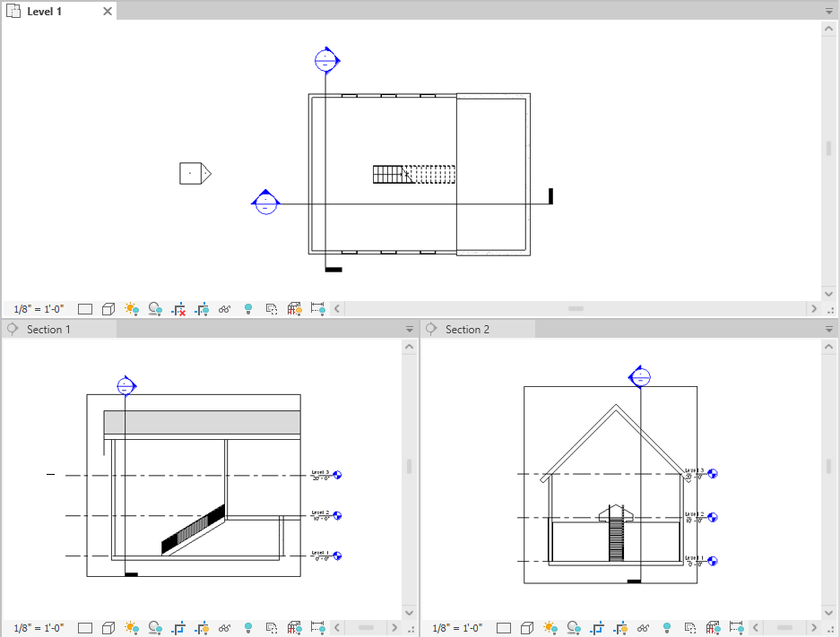

- Nella vista della pianta del pavimento, disegnare 2 sezioni perpendicolari nella pianta del pavimento come mostrato nell'illustrazione.
Verificare che la linea di sezione intersechi l'area in cui si sta posizionando il vano. In caso contrario, il vano non verrà visualizzato nella vista di sezione.
- Nel Browser di progetto, fare doppio clic sulla nuova vista di sezione per aprirla.

- Nel Browser di progetto, aprire entrambe le viste di sezione.
- Chiudere tutte le viste, ad eccezione delle 2 viste di sezione e di pianta del pavimento in cui si desidera posizionare il vano e digitare w t sulla tastiera per affiancare le 3 viste.

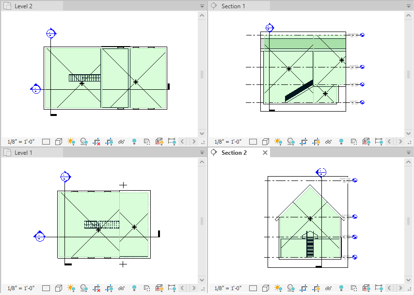

Verifica dei vani
- Nelle viste di sezione e della pianta del pavimento, verificare che le aree ombreggiate che rappresentano il volume dei vani siano vincolate dal livello di base al livello superiore, e che non vi siano aree non ombreggiate (dovute a incassi o cavedii). In questo modo si otterrà un calcolo del volume più preciso.
- Se il vano non è vincolato come specificato, nella vista di sezione verificare che il limite superiore del vano sia specificato sul livello superiore, quindi ridefinire lo spazio verticalmente, se necessario.
È inoltre necessario risolvere tutte le aree non ombreggiate.
