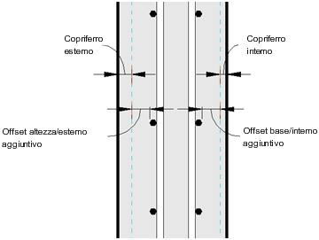

Offset parte superiore/esterno copriferro aggiuntivo | Specifica un offset aggiuntivo dalla parte superiore/esterno del copriferro dell'armatura. Ciò consente di posizionare insieme più elementi dell'armatura su diversi strati dell'armatura su area. |
Offset copriferro inferiore/interno aggiuntivo | Specifica l'offset aggiuntivo dalla parte inferiore/interna del copriferro dell'armatura. Ciò consente di posizionare insieme più elementi dell'armatura su diversi strati dell'armatura su area. |
