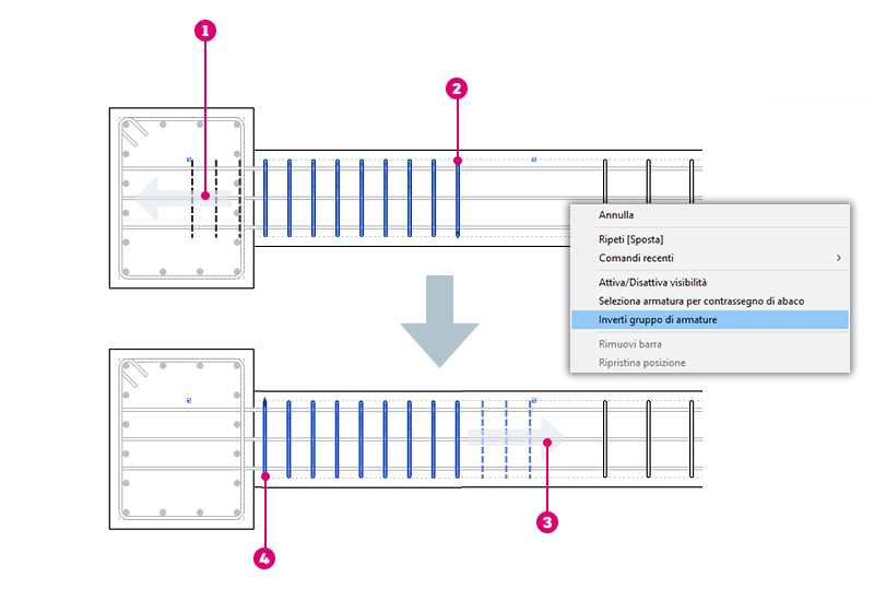

Inversione della direzione del gruppo di armature
Direzione di espansione per il gruppo. |
Prima barra nel gruppo per cui è stato specificato Numero con spaziatura. |
Prima barra nel gruppo per cui è stato specificato Numero con spaziatura dopo l'inversione. |
