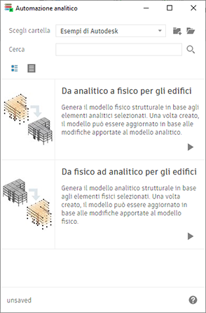

È possibile automatizzare la creazione, la connessione degli elementi e l'aggiornamento del modello analitico, utilizzando il modello fisico come contesto.
Per utilizzare l'automazione dal modello analitico al modello fisico:
- Nella scheda Analizza
gruppo Modello analitico strutturale, fare clic su
(Automazione analitica).
Utilizzando il modello fisico come contesto, generare gli elementi analitici e connetterli. Una volta creato, il modello analitico può essere aggiornato in base alle modifiche apportate al modello fisico.

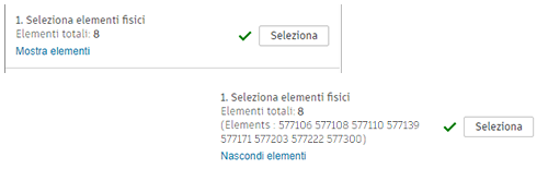

Seleziona elementi fisici
Nel modello di Revit, selezionare gli elementi fisici per i quali si desidera creare o aggiornare la rappresentazione analitica.
Elementi supportati:
- Pilastri strutturali (colonne architettoniche non supportate)
- Muri
- Telaio strutturale (inclusi quelli che fanno parte di sistemi di travi o travi reticolari)
- Pavimenti
Le fondazioni non vengono considerate in questo processo.
Tutti gli altri elementi vengono mantenuti nella selezione, ma esclusi dal processo di creazione e aggiornamento del modello analitico.
Vengono considerati gli elementi supportati di un gruppo.
È possibile visualizzare l'elenco degli elementi selezionati facendo clic su Mostra elementi. Questi vengono elencati in base al relativo ID.

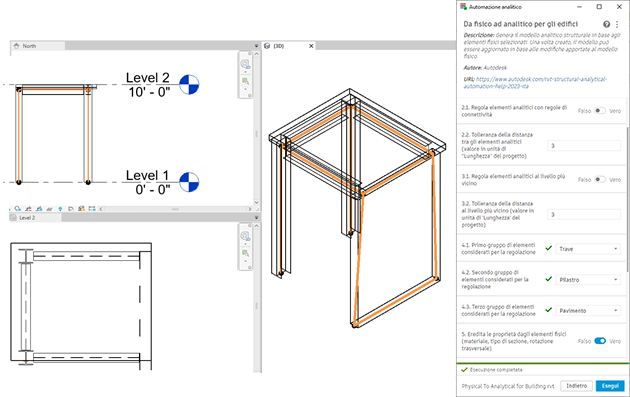

Esempio 1: Regolare elementi senza considerare il livello più vicino
Nota:
- Tutti gli elementi analitici sono allineati al centro delle travi fisiche.
- Il contorno del pannello analitico viene regolato in base al perimetro travi-muro.
Motivi:
- L'opzione per la regolazione al livello più vicino è disattivata.
- Gli elementi analitici corrispondenti per i telai strutturali vengono creati sulla linea d'asse.
- Il gruppo di travi ha la priorità (dopo il livello) nella regolazione, pertanto rimane in posizione, mentre il contorno del pannello analitico viene regolato.

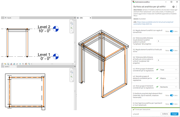

Esempio 2: Regolare elementi considerando il livello più vicino come riferimento principale
Nota:
- Tutti gli elementi analitici sono allineati nella parte inferiore sul livello 2.
Motivi:
- L'opzione per la regolazione al livello più vicino è attivata.
- La tolleranza della distanza è impostata su 3 piedi.

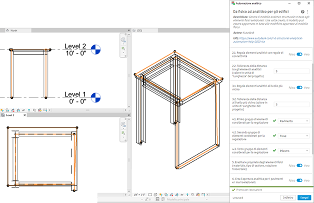

Esempio 3: Regolare elementi considerando una tolleranza molto piccola tra nodi analizzati
Nota: Il pannello analitico è stato creato sul contorno del pavimento. I pilastri analitici, le travi analitiche e le posizioni dei muri analitici vengono regolati in base alla superficie del pannello analitico, ma questi elementi sono collegati sull'area del pannello e non sui relativi nodi.
Motivi:
- Il pavimento è il punto di riferimento considerato nella regolazione (l'opzione di regolazione al livello più vicino non è così importante in questo caso, poiché per il pavimento la superficie superiore viene considerata come riferimento per la creazione del pannello analitico).
- La distanza tra un angolo qualsiasi del pannello e il nodo trave/pilastro/muro è maggiore di 0.6 piedi.

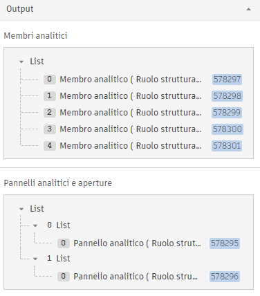

Output
Dopo la creazione o l'aggiornamento, tutti gli elementi analitici vengono raggruppati in due elenchi: uno per gli elementi e l'altro per i pannelli e le aperture.
L'elenco può aiutare a identificare gli elementi e/o le modifiche nel processo di creazione e aggiornamento:
