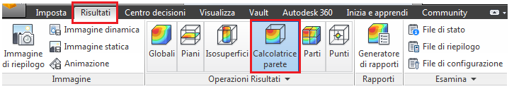

In questo esercizio viene illustrato come utilizzare la finestra di dialogo Parete per misurare le forze idrodinamiche e i valori termici su una superficie o un gruppo di superfici.
  1. Fare clic su Calcolatore parete nella scheda Risultati:
    icona Calcolatrice parete
