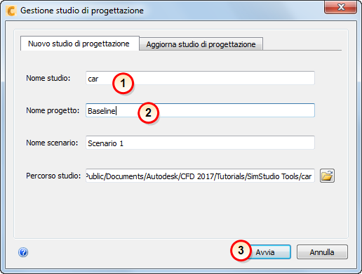

3. In Gestione studio di progettazione, assegnare un nome allo studio di progettazione, al progetto e allo scenario
avvio della formazione
  1. Nome dello studio di progettazione = car
  2. Nome del progetto = Baseline
  3. Fare clic su Avvia.
Quando si esegue l'avvio da Pro/Engineer, viene visualizzato un messaggio sull'esecuzione con interferenze. Selezionare "Sì" per continuare.
