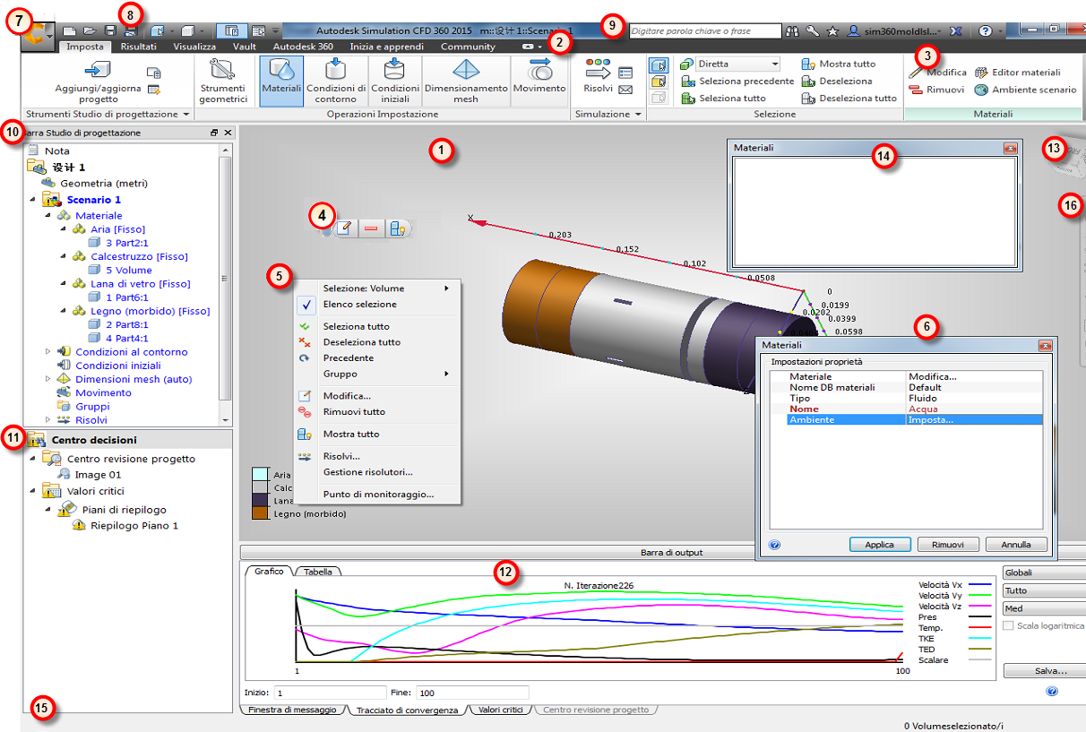

In questo capitolo vengono fornite informazioni sui componenti principali dell'interfaccia utente e i concetti di base per l'utilizzo di Autodesk® CFD.
Panoramica dell'interfaccia utente di Autodesk® CFD
Questo è il layout di default dell'interfaccia utente di Autodesk® CFD:
panoramica dell'interfaccia utente
1. Finestra grafica: Visualizzazione del modello
Il colore di sfondo della finestra grafica di Autodesk® CFD viene impostato in base al colore di sfondo nello strumento CAD.
Per ignorare questa impostazione, aprire il menu dell'applicazione, fare clic su Opzioni e modificare l'impostazione per Colore sfondo in Definito dall'utente.

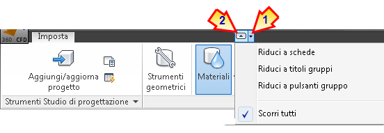

Per ridurre a icona la barra multifunzione:
Sono disponibili tre modalità di riduzione: schede, titoli dei gruppi e pulsanti dei gruppi.
Nota Per utilizzare il pulsante freccia per passare da una modalità all'altra, selezionare Scorri tutte le opzioni.

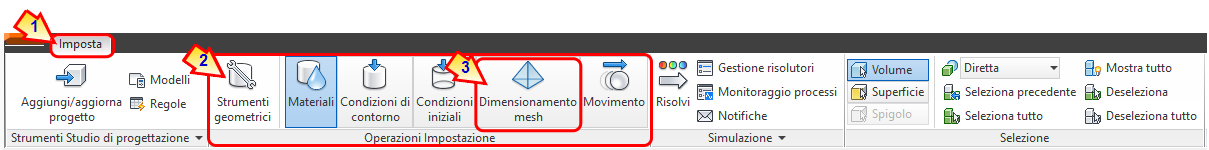

2. Barra multifunzione: Schede

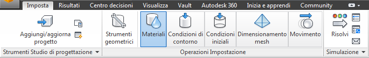

Nella barra multifunzione sono disponibili quattro schede separate. Ciascuna serve a uno scopo specifico e tutte sono utili nel corso del processo di simulazione. Di seguito viene fornita una breve descrizione dei controlli disponibili in ciascuna scheda della barra multifunzione:
Imposta
Utilizzare la scheda Impostai per definire ed eseguire il modello della simulazione:
Imposta della barra multifunzione
Nota I gruppi Operazioni Impostazione e Simulazione contengono i controlli principali per l'impostazione e l'esecuzione di una simulazione.

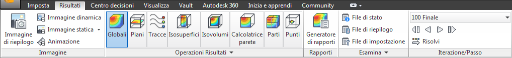

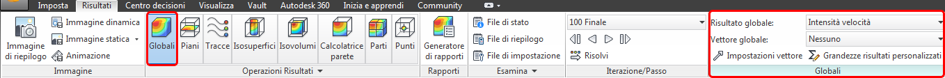

Risultati
Utilizzare la scheda Risultati per visualizzare ed estrarre i dati dei risultati:
risultati della barra multifunzione
Nota Il gruppo Operazioni Risultati contiene gli strumenti principali per l'estrazione e l'interpretazione dei risultati della simulazione.

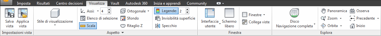

Vista
Utilizzare la scheda Vista per controllare l'aspetto del modello e per personalizzare l'interfaccia utente:
Vista della barra multifunzione

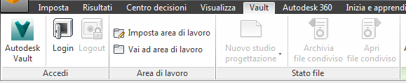

Vault
Utilizzare Vault per memorizzare e gestire i dati di Autodesk® CFD in Autodesk Vault.
scheda Vault

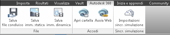

Autodesk 360
Utilizzare Autodesk® 360 per sincronizzare i file di configurazione e le immagini dei risultati di Autodesk® CFD con la propria cartella Documenti di Autodesk 360.

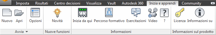

Inizia e apprendi
Utilizzare la scheda Inizia e impara per creare o aprire uno studio di progettazione ed esplorare le risorse della Guida in linea:
Inizia e apprendi

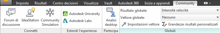

Community
Utilizzare la scheda Community per interagire con altri utenti di Autodesk® CFD:
scheda Community

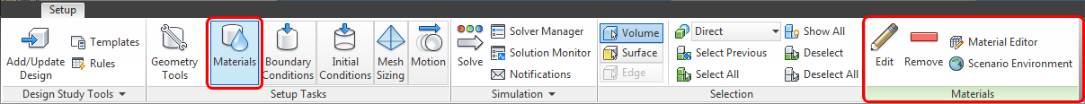

3. Gruppi contestuali
I controlli in (Imposta > Operazioni Impostazione) e (Risultati > Operazioni Risultati) richiamano specifiche modalità delle operazioni che costituiscono i passaggi fondamentali del processo di Autodesk® CFD. In un altro gruppo contestuale sul lato destro della barra multifunzione si trovano alcuni controlli di uso comune legati alle operazioni attive.
Ad esempio, quando l'operazione Materiali è attiva, nella scheda Imposta viene visualizzato il gruppo contestuale Materiali:
Quando l'operazione Globali è attiva nella scheda Risultati, viene visualizzato il gruppo contestuale Globali:

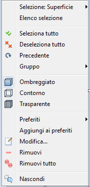

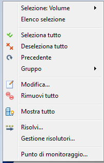

5. Menu di scelta rapida
I menu di scelta rapida contengono i controlli utilizzati più di frequente che sono correlati all'attività corrente. Forniscono accesso semplice ai comandi consentendo di mantenere l'attenzione direttamente sul modello.

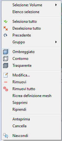

In ogni attività di impostazione, utilizzare i menu contestuali per modificare il tipo di selezione, selezionare e deselezionare voci e aprire la finestra di dialogo di modifica rapida appropriata. Inoltre, accedere ai comandi specifici per l'attività corrente.
Fare clic con il pulsante destro del mouse fuori dal modello:
fare clic con il pulsante destro del mouse fuori dal modello

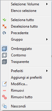

Fare clic con il pulsante destro del mouse sulla parte (attività Materiali):
fare clic con il pulsante destro del mouse sui materiali delle parti
Fare clic con il pulsante destro sulla parte (attività Condizioni al contorno):
fare clic con il pulsante destro del mouse sulla parte in Condizioni al contorno
Fare clic con il pulsante destro del mouse sulla parte (attività Mesh):
fare clic con il pulsante destro del mouse sulla parte in Mesh

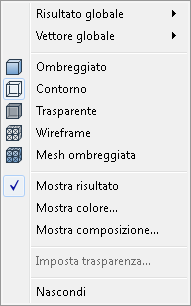

In tutte le attività Risultati, utilizzare i menu contestuali per modificare l'aspetto del modello, della parte o dell'oggetto dei risultati.

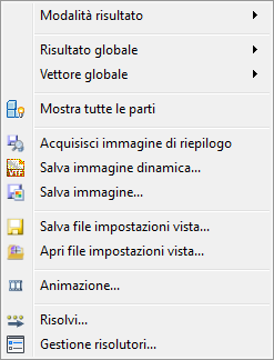

fare clic con il pulsante destro del mouse sul risultato nel modello
Fare clic con il pulsante destro del mouse sulla parte:
fare clic con il pulsante destro del mouse sul risultato della parte

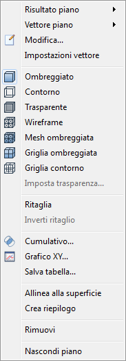

Fare clic con il pulsante destro del mouse sul piano o sull'isosuperficie (mentre l'attività Piani o Isosuperfici è attiva):
fare clic con il pulsante destro del mouse sul risultato del piano
Nota In caso di dubbio sulla posizione di un comando, fare clic con il pulsante destro del mouse sull'oggetto per aprire il menu.

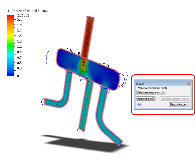

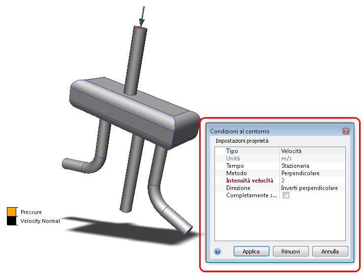

6. Finestre di dialogo di modifica rapida
La finestra di dialogo di modifica rapida è lo strumento principale per l'indicazione dei parametri e dei valori per l'estrazione del risultato e l'impostazione del modello. Ogni attività dispone di una finestra di dialogo di modifica rapida che contiene campi dedicati a impostazioni specifiche. Si tratta di un elemento essenziale per il workflow di Autodesk® CFD.
preferenze con modifica rapida
tracce della modifica rapida
Esistono diversi modi per aprire le finestre di dialogo di modifica rapida:
7. Menu dell'applicazione
Utilizzare il menu dell'applicazione per gestire file, impostare preferenze e accedere a studi di progettazione salvati di recente. Fare clic sull'icona rotonda nell'angolo superiore sinistro per aprire il menu dell'applicazione.
Facoltativamente, per ulteriori informazioni sul menu dell'applicazione...
8. Barra degli strumenti Accesso rapido
La barra degli strumenti Accesso rapido si trova accanto al menu dell'applicazione (vicino all'angolo superiore sinistro). Si tratta di una posizione comoda per i controlli utilizzati più di frequente. Di seguito sono riepilogati gli strumenti di default nella barra degli strumenti Accesso rapido:
  1. Nuovo: consente di creare un nuovo studio di progettazione.
  2. Apri: consente di aprire uno studio di progettazione o un file condiviso.
  3. Salva: consente di salvare tutti gli scenari e i progetti nello studio di progettazione.
  4. Salva file condiviso: consente di salvare una versione di dimensioni ridotte del file Studio di progettazione.
  5. Modalità di selezione: consente di specificare il tipo di entità che è possibile selezionare. Le opzioni disponibili sono Volume, Superficie o Bordo.
  6. Stile di visualizzazione: consente di controllare l'aspetto del modello.
  7. Elenco di selezione: consente di attivare/disattivare la visualizzazione dell'elenco di selezione.
Facoltativamente, per ulteriori informazioni sulla barra degli strumenti Accesso rapido...
9. InfoCenter
Utilizzare InfoCenter per accedere ad Autodesk Network e a Subscription Center.

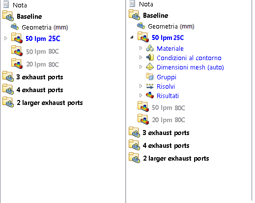

10. Barra Studio di progettazione: consente di gestire tutti gli aspetti dello studio di progettazione
La Barra Studio di progettazione è uno strumento basato su struttura completamente interattivo per la definizione e la gestione di tutti gli aspetti del processo Autodesk® CFD. La Barra Studio di progettazione segue una struttura gerarchica che organizza il processo Autodesk® CFD in tre livelli fondamentali: Studio di progettazione, Progettazione e Scenario.
Ogni studio di progettazione contiene almeno un progetto (geometria CAD specifica) e ogni progetto contiene almeno uno scenario (raccolta di materiali, condizioni di contorno e impostazioni mesh, unitamente ai risultati di analisi associati). I progetti vengono elencati in lettere in grassetto nero e gli scenari vengono visualizzati in lettere in grassetto blu. Le assegnazioni e risultati dell'impostazione vengono elencati in lettere blu sottili all'interno di ogni scenario. Gestire le analisi da questa finestra.
Facoltativamente, fare clic qui per ulteriori informazioni su ciascun ramo della Barra Studio di progettazione...
11. Centro decisioni
Il Centro decisioni è un ambiente semplice ma efficiente per il confronto di diverse alternative di progettazione. È possibile utilizzarlo per identificare la progettazione che soddisfa i propri obiettivi di progettazione. Il Centro decisioni è una parte fondamentale del processo di visualizzazione dei risultati.
Facoltativamente, fare clic qui per ulteriori informazioni sul Centro decisioni...

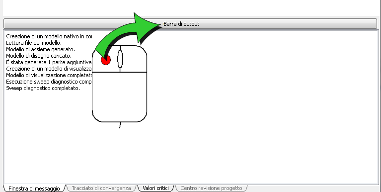

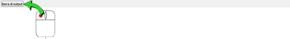

12. Barra di output: visualizza informazioni sullo stato di analisi e dati dei risultati importanti
Comprimere la barra di output in base alle esigenze:
comprimere la barra
Per espandere la barra di output:
espandere la barra
13. ViewCube
Autodesk® ViewCube® è uno strumento estremamente persistente e interattivo per il controllo dell'orientamento della modalità in uso. Fornisce un metodo semplice per selezionare viste standard (con allineamento cartesiano) e assonometriche del modello. Lo strumento ViewCube offre un feedback visivo del fermo immagine corrente del modello quando la vista cambia.
È possibile utilizzare il ViewCube per orientare rapidamente in base a uno dei 26 orientamenti preimpostati, ruotare il modello intorno agli assi cartesiani e ripristinare l'orientamento di default del modello.
viewcube
Per default, il ViewCube viene visualizzato in uno degli angoli della finestra di disegno in uno stato inattivo. Quando si posiziona il cursore sullo strumento ViewCube, questo diventa attivo.
Per orientare il modello, passare ad una delle viste preimpostate disponibili, ruotare la vista corrente o selezionare la vista iniziale del modello.
È inoltre possibile personalizzare l'aspetto e il comportamento del ViewCube in base alle proprie preferenze.
14. Elenco di selezione
L'elenco di selezione contiene gli elementi selezionati nelle operazioni di impostazione. Si tratta di una funzione utile per individuare gli elementi selezionati.
Nelle operazioni risultati Piani e Isosuperfici, l'elenco di selezione contiene rispettivamente l'elenco dei piani o delle isosuperfici esistenti. Nelle operazioni Calcolatore parete, Parti e Risultati punti, utilizzare l'elenco di selezione per interagire con i controlli dell'operazione corrente.
Per controllare la visualizzazione dell'elenco di selezione, spuntare il pulsante di commutazione della barra degli strumenti Accesso rapido:
elenco di selezione
15. Barra di stato: Visualizzazione dei valori dei risultati
I valori vengono visualizzati nella barra di stato, che si trova nell'angolo inferiore sinistro:
barra di stato
16. Barra di navigazione
La barra degli strumenti di navigazione è una raccolta di numerosi strumenti per il controllo dell'orientamento del modello e della visualizzazione. Viene visualizzata sopra e lungo uno dei lati della finestra grafica. Per attivare un'operazione di navigazione, fare clic su un pulsante della barra. Alcuni pulsanti dispongono di strumenti aggiuntivi in un sottomenu. Per accedervi, fare clic sulla piccola freccia sotto il pulsante.

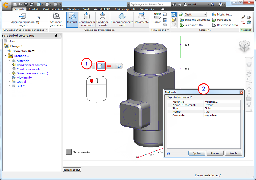

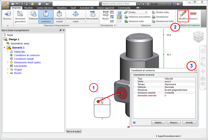

Per selezionare e definire le impostazioni con la barra multifunzione:
  1. Fare clic sull'entità del modello (superficie o parte).
  2. Fare clic su Modifica nel gruppo contestuale.
  3. Specificare le impostazioni nella finestra di dialogo di modifica rapida.

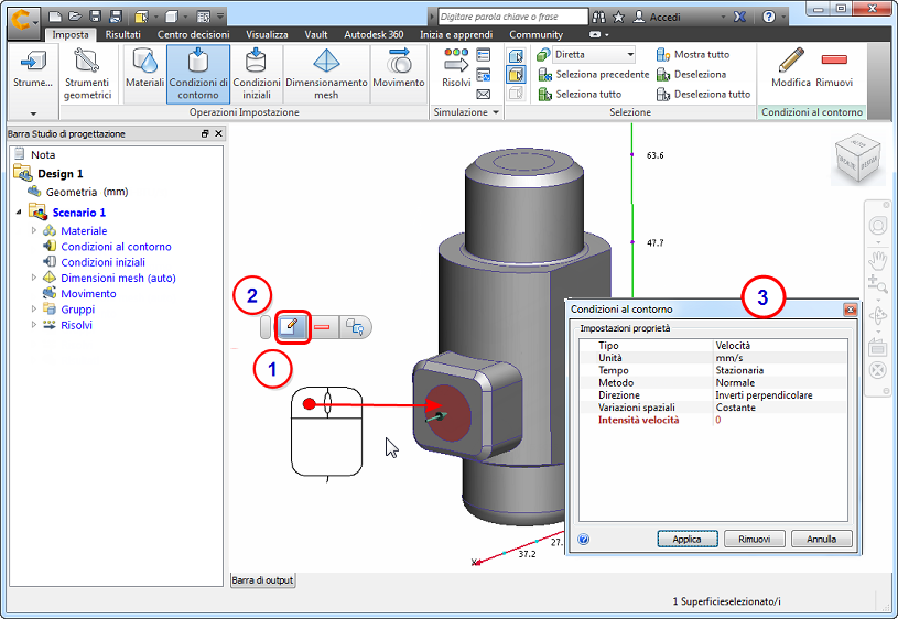

Per selezionare e definire in prossimità del modello:
  2. Fare clic sul pulsante Modifica nella barra degli strumenti contestuale.

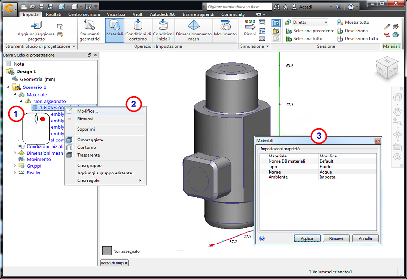

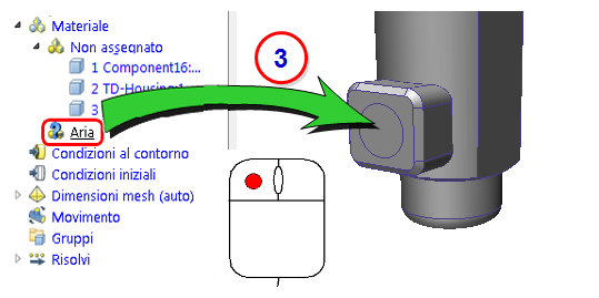

Per selezionare e modificare utilizzando la Barra Studio di progettazione:
  1. Fare clic con il pulsante destro del mouse sull'entità del modello o sull'impostazione esistente nella Barra Studio di progettazione.
  2. Fare clic su Modifica.

Per definire e assegnare:
  1. Aprire la finestra di dialogo di modifica rapida. (Fare clic e selezionare Modifica sulla barra degli strumenti contestuale). In alternativa, fare clic con il pulsante destro del mouse su Materiale or Condizione al contorno nella Barra Studio di progettazione, quindi rispettivamente su Nuovo materiale... o Nuova CC.
  2. Specificare le impostazioni nella finestra di dialogo di modifica rapida e fare clic su Applica.
  3. Trascinare l'impostazione non assegnata dalla Barra Studio di progettazione all'entità del modello.
assegnare Airlook
trascinare un'impostazione non assegnata
Nota Per applicare un'impostazione assegnata ad un'altra entità, trascinarla dalla Barra Studio di progettazione all'entità di destinazione.
