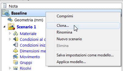

  1. Fare clic con il pulsante destro del mouse sul progetto Baseline sulla Barra Studio di progettazione e selezionare Clona.
    clonare il progetto

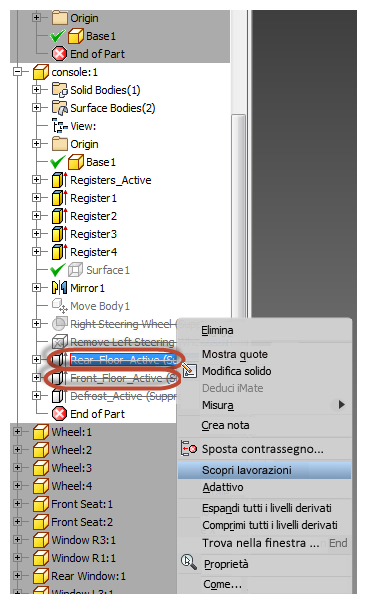

  3. Nel modello CAD, attivare le funzionalità che consentono all'aria di scorrere verso i registri del pavimento anteriore e del pavimento posteriore. Nella parte della console, attivare le seguenti funzionalità:
    • Rear_Floor_Active
    • Front_Floor_Active
    • Autodesk® Inventor*:

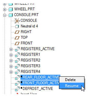

    • PTC Creo o Pro/Engineer:*
      Creo

      Nota L'obiettivo di questa modifica del progetto è eliminare le temperature del pavimento più elevate. Riteniamo sia possibile raggiungere tale scopo aggiungendo registri che forniscano aria fredda alle regioni anteriore e posteriore del pavimento.
      registri

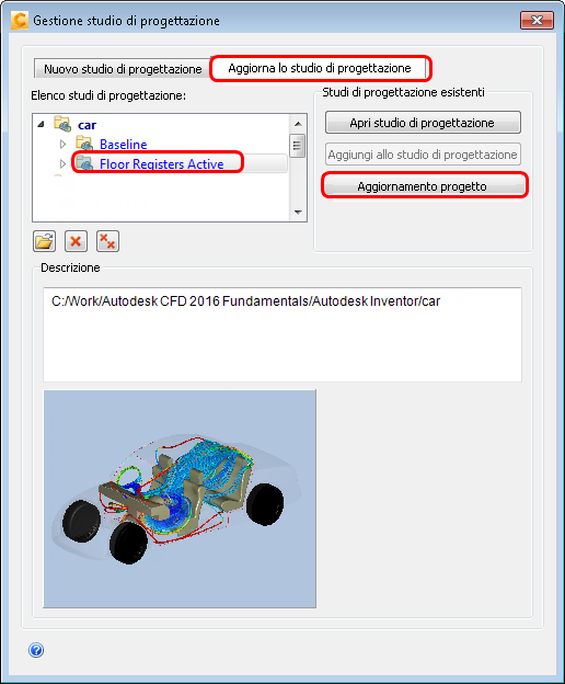

  4. Avviare Autodesk® CFD e aggiornare il progetto clonato con la nuova geometria CAD:
Per eseguire l'avvio da CAD
  1. In Gestione studio di progettazione fare clic sulla scheda Aggiorna studio di progettazione.
  2. Espandere lo studio di progettazione car.
  3. Selezionare il progetto Floor Registers Active.
  4. Fare clic su Aggiornamento progetto.
    Gestione progettazione

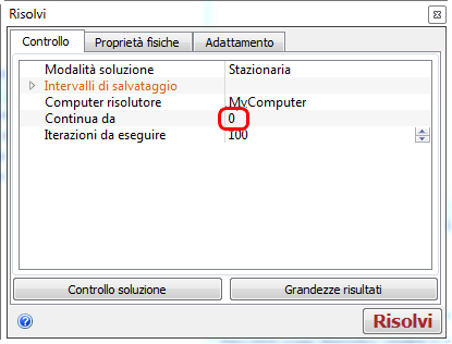

  6. Fare clic con il pulsante destro del mouse fuori dal modello e scegliere Risolvi...
  7. Impostare Continua da su 0 e fare clic su Risolvi.
    Risolvi
  8. Quando viene richiesto se eliminare tutti i risultati dopo l'iterazione 0 e continuare, fare clic su .
    Nota La simulazione dovrebbe richiedere circa 20 minuti, ma la durata può variare a seconda del computer.
