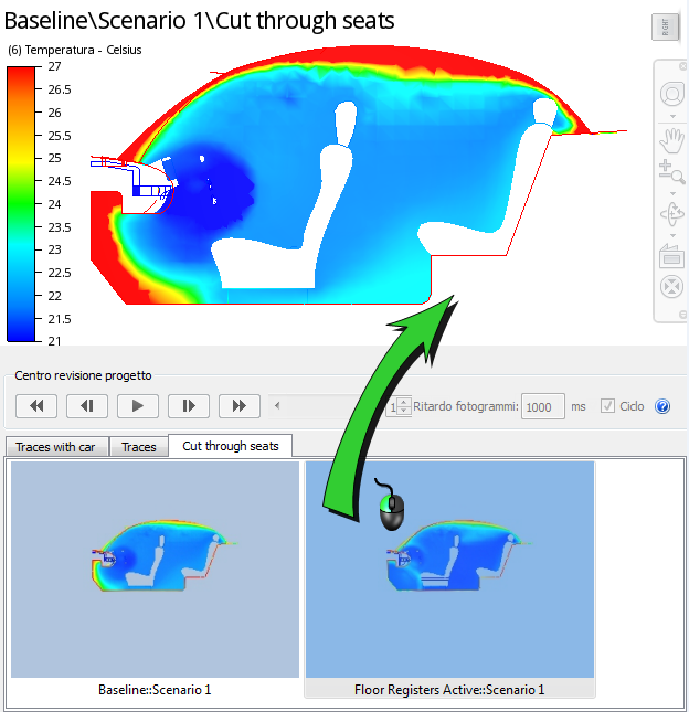

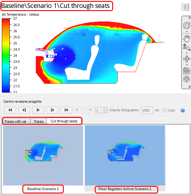

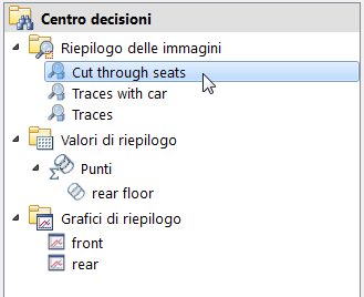

  3. Fare clic sull'immagine di riepilogo Cut through seats (nel ramo Centro revisione progetto).
    Cut through seats
    Nota Notare che viene visualizzata la vista salvata della progettazione di base.
    Nota Ogni immagine di riepilogo compare in una scheda separata. In ogni scheda viene visualizzata l'immagine di riepilogo salvata per tutti gli scenari completati nello studio di progettazione.

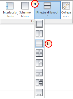

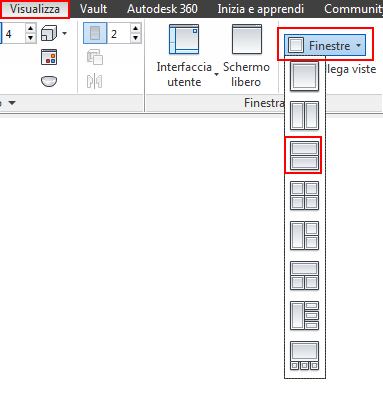

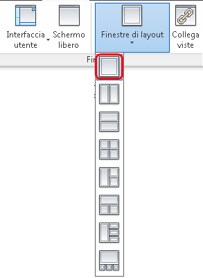

  4. Per visualizzare l'immagine di riepilogo per entrambi i progetti contemporaneamente, dividere la finestra grafica in due finestre:
    1. Espandere il menu Finestra nella scheda Vista.
    2. Selezionare Viste divise (orizzontale).
      selezione della vista divisa

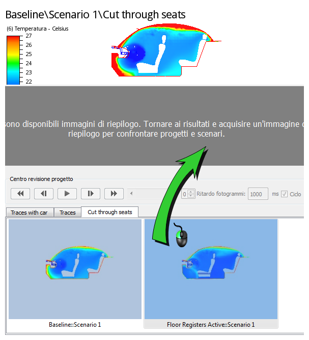

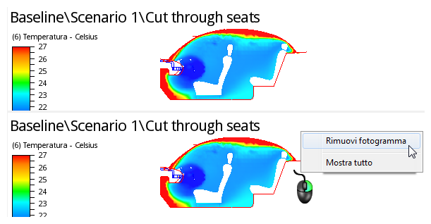

  5. In entrambe le finestre viene visualizzata la stessa immagine. Per rimuovere una delle immagini, fare clic con il pulsante destro del mouse nella finestra inferiore e selezionare Rimuovi fotogramma.
    risultati della vista divisa

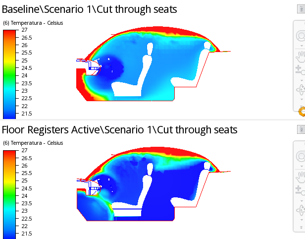

  6. Trascinare l'immagine Floor Registers Active dalla Barra di output nella finestra inferiore.
    trascinare
    Notare le temperature molto più fredde nel nuovo progetto, come mostrato nella finestra inferiore. Notare inoltre la maggiore uniformità di raffreddamento del vano di occupazione posteriore:
    visualizzare entrambi i modelli
  7. Visualizzare una singola finestra dal menu Finestre.
    selezionare una vista singola

  8. Trascinare l'immagine non attualmente visualizzata nella finestra di layout dalla Barra di output alla finestra singola. (Di seguito è illustrata l'immagine Floor Registers Active durante il trascinamento).
    trascinamento di una vista singola

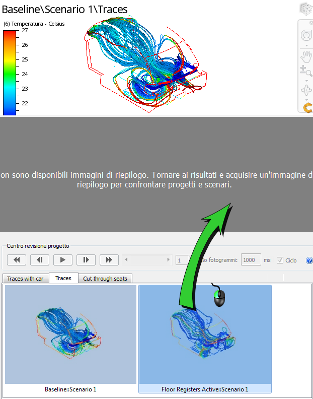

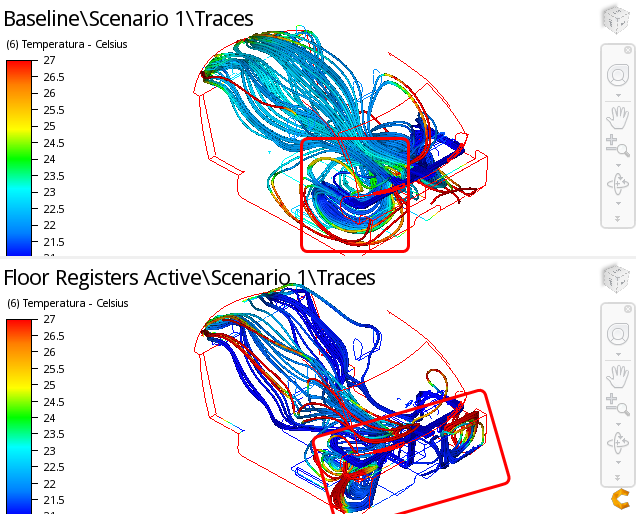

  10. Per visualizzare le modifiche del modello di flusso, fare clic sull'immagine di riepilogo Traces (nel ramo Centro revisione progetto).
    Traces in Centro revisione progetto
  11. Confrontare i risultati dei due progetti utilizzando l'immagine di riepilogo Traces:
    1. Passare a due viste divise orizzontalmente.
      due finestre
    2. Per rimuovere l'immagine dalla finestra inferiore, fare clic con il pulsante destro e scegliere Rimuovi fotogramma.
      Rimuovi fotogramma
    3. Trascinare l'immagine Floor Registers Active nella finestra inferiore.
      tracce della vista divisa
  12. Per spostarsi tra le viste, verificare che l'opzione Collega viste della scheda Vista sia selezionata.
    Nota La ricircolazione che ha causato il riscaldamento irregolare nella progettazione di base viene eliminata nel nuovo progetto. Notare, tuttavia, la presenza di ricircolazione nella parte anteriore del vano del pavimento.
    tracce finali

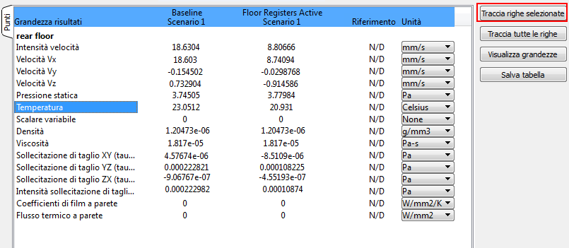

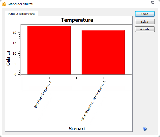

  13. Selezionare il punto di riepilogo rear floor dal ramo Valori di riepilogo del Centro decisioni.
    rear floor
  14. Selezionare Temperatura e fare clic su Traccia righe selezionate.
    Nota Notare la riduzione di temperatura in questa posizione nel nuovo progetto:
    punti della temperatura
    grafici di temperatura

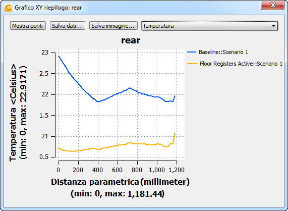

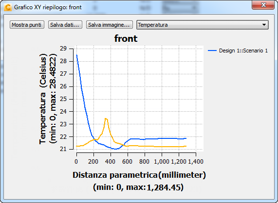

  15. Per visualizzare i grafici di temperatura dei vani di occupazione anteriore e posteriore, fare clic sulle voci del grafico XY di riepilogo front e rear (nel ramo Dati grafico XY).
    Osservazioni:
    • Il nuovo progetto (stampato in giallo) mostra i gradienti di temperatura inferiori a 2° C dal tetto al pavimento di ogni vano di occupazione.
    • Le temperature medie nei vani di occupazione anteriore e posteriore differiscono solo di circa 1° C.
    • La variazione di temperatura all'interno di entrambi i vani di occupazione è molto inferiore rispetto alla progettazione di base.
      voce front del grafico xy
      voce rear del grafico xy
