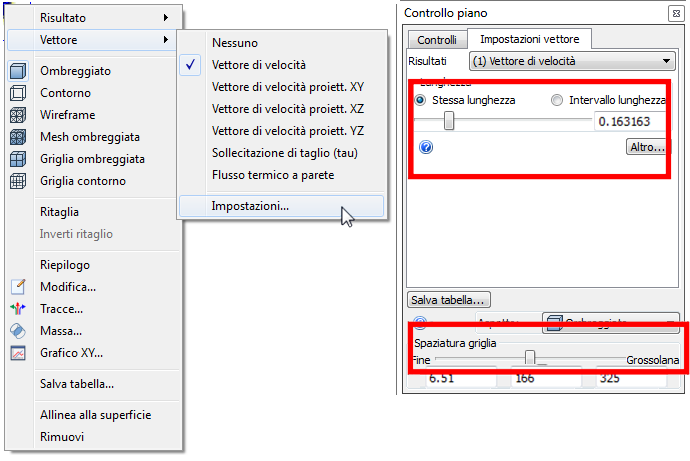

  7. Fare clic con il pulsante destro del mouse sul piano e fare clic su Vettore e Impostazioni. Modificare la lunghezza e la spaziatura del vettore nella scheda Impostazioni vettore della finestra di dialogo Controllo piano.

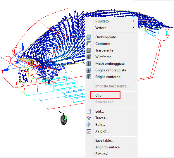

  10. Fare clic con il pulsante destro del mouse sul piano dei risultati e selezionare Ritaglia.
    Ritaglia

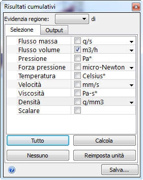

  3. Confrontare il bilanciamento del flusso tra i quattro registri: selezionare Cumulativo dal gruppo contestuale Piani. Selezionare Flusso volume. Fare clic sul campo delle unità adiacente e selezionare m3/h.
    risultati cumulativi
  4. Fare clic su Calcola.

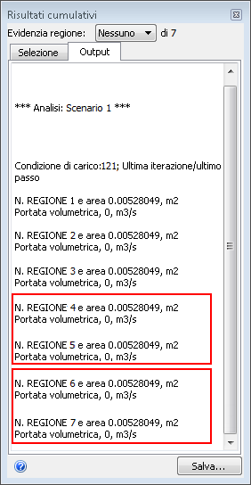

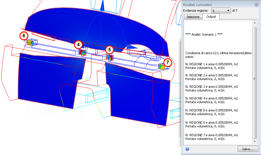

  5. Selezionare le regioni dal menu Evidenzia regione per identificare i singoli registri.
    evidenziare le regioni
    Nota Questo piano dei risultati è suddiviso in 7 regioni distinte. Autodesk® CFD assegna dei numeri a tali regioni. Per evidenziare l'area corrispondente sul piano, selezionare il relativo numero dal menu Evidenzia regione. Nell'immagine, le regioni sono 4, 5, 6 e 7, ma questi numeri potrebbero essere diversi per il modello in questione.
  6. Osservare le portate di tutti e quattro i registri. Si noti che i due registri interni (regioni 2 e 3) forniscono ciascuno circa 20 m3/h di aria, mentre i registri esterni (regioni 6 e 7) forniscono ciascuno quasi 30 m3/h.
    portate
