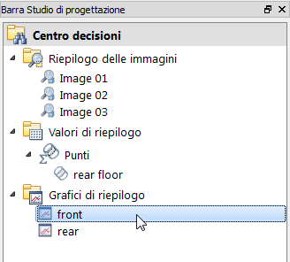

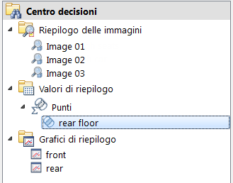

  1. Per iniziare, aprire il Centro decisioni facendo clic sulla scheda corrispondente.
    Centro decisioni

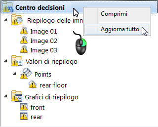

  2. Per aggiornare tutti gli elementi di riepilogo, fare clic con il pulsante destro del mouse sulla barra Centro decisioni e scegliere Aggiorna tutto.
    Aggiorna tutto

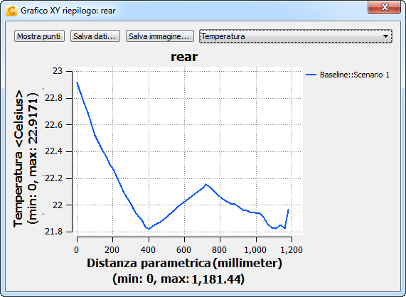

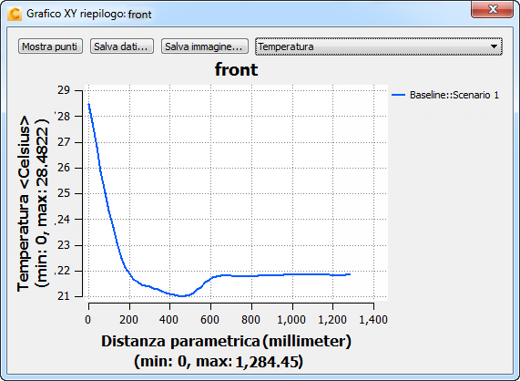

  3. Per tracciare la temperatura per gli occupanti della parte anteriore e della parte posteriore, fare clic su ciascun grafico XY nel Centro decisioni:
    parte anteriore del Centro decisioni
    lato anteriore del grafico
    lato posteriore del grafico
    Nota I grafici rivelano le seguenti osservazioni:
    • La temperatura ai piedi dell'occupante della parte anteriore è di circa 6 °C più calda rispetto al resto del corpo.
    • La distribuzione della temperatura per l'occupante della parte posteriore è meno uniforme rispetto a quella dell'occupante della parte anteriore.
    • La temperatura ai piedi dell'occupante della parte posteriore è di circa 1° C più elevata rispetto al resto del corpo.
    • La temperatura per l'occupante della parte posteriore è leggermente più calda rispetto a quella dell'occupante della parte anteriore.

  5. Nel Centro decisioni, fare clic sul punto di riepilogo "rear floor":
    rear floor

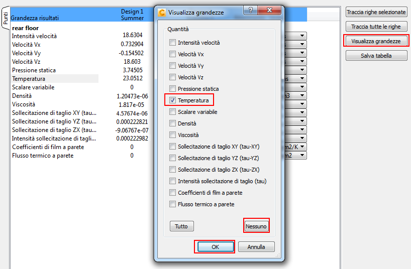

  6. Per visualizzare solo il risultato relativo alla temperatura nel punto di riepilogo, fare clic su Visualizza grandezze. Nella finestra di dialogo Visualizza grandezze, fare clic su Nessuno, quindi selezionare Temperatura. Fare clic su OK.

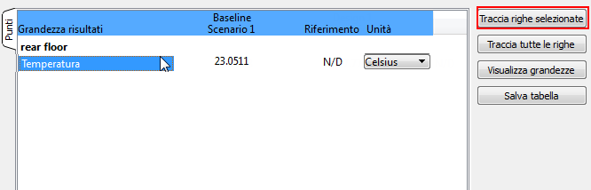

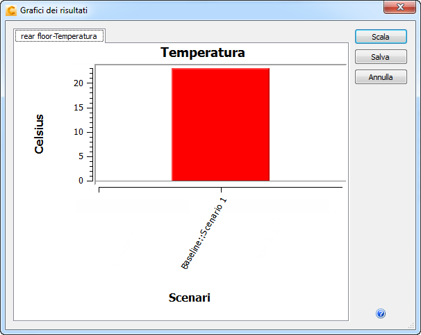

    Fare clic sulla riga Temperatura, quindi su Traccia righe selezionate:
    valori critici
    Nota Annotare la temperatura in questa posizione.
    grafico di riepilogo
  7. Chiudere la finestra del grafico facendo clic sulla X nell'angolo in alto a destra della finestra.
  8. Per visualizzare immagini di riepilogo, fare clic su ciascuna voce nell'elenco Riepilogo delle immagini nel Centro decisioni:
    immagine 1
    immagine 2
    immagine 3
  9. Fare clic con il pulsante destro del mouse su ciascuna immagine nel Centro decisioni e rinominare le immagini come mostrato di seguito:
    • Immagine1 -- > "Cut through seats"
    • Immagine2 -- > "Traces"
    • Immagine3 -- > "Traces with car"
