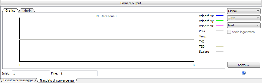

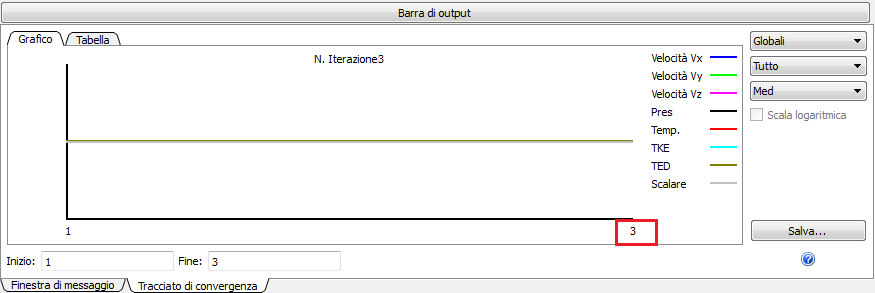

  1. Sulla Barra di output, fare clic sulla scheda Tracciato di convergenza.
    Nota Poiché era stata attivata l'opzione Convezione automatica forzata, le iterazioni specificate (100) sono state eseguite come "solo flusso". Queste sono state seguite da un massimo di 250 iterazioni solo termiche.
  2. Per determinare se è stata raggiunta la convergenza termica, verificare il numero di iterazioni. Se è minore di 350 (la somma delle iterazioni di flusso specificate e delle iterazioni termiche massime), significa che è stata raggiunta la convergenza termica e l'analisi viene interrotta automaticamente.

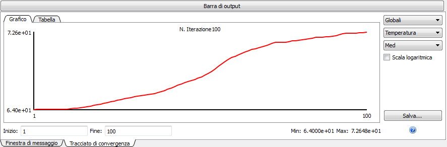

  3. Per visualizzare il grafico della convergenza della temperatura, selezionare Temperatura dal menu dei risultati:
    grafico della temperatura
    Nota Poiché è stata attivata l'opzione Convezione forzata automaticamente, durante la prima parte dell'analisi è stata risolta solo la soluzione di flusso. Una volta raggiunto il numero di iterazioni definito per la soluzione di flusso (100), l'analisi è stata interrotta ed è stata calcolata solo la soluzione termica. Per questo motivo, la curva di temperatura è piatta per le prime 100 iterazioni nel grafico precedente.

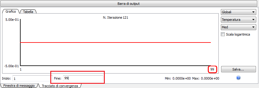

  4. Per determinare se la soluzione di flusso converge prima dell'iterazione 100, verificare la presenza di variazioni di temperatura prima di tale iterazione. Modificare il valore finale: impostare il campo su 99 e premere INVIO.
    grafico del flusso
    Nota Se la temperatura aveva iniziato a cambiare prima dell'iterazione 100, significa che la soluzione di flusso aveva raggiunto la convergenza prima di tale iterazione. In questo caso, non si è verificato.

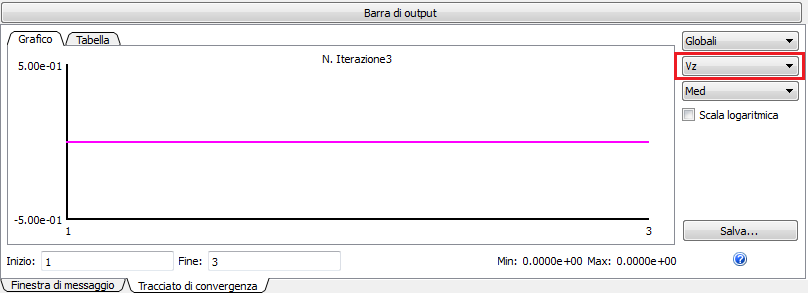

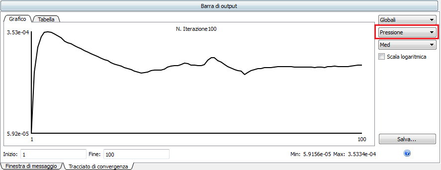

  5. Per esaminare la stabilità della soluzione di flusso, verificare la pressione e la velocità nella direzione Z (direzione di flusso principale) selezionando Pressione, quindi Vz dal menu dei risultati.
    grafico della pressione
    grafico della velocità
Conclusione: le fluttuazioni della pressione sono minime e le variazioni del flusso principale sono quasi piatte, quindi la convergenza di flusso è adatta per lo studio delle tendenze.
