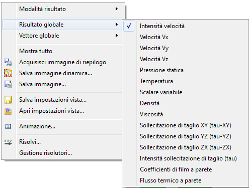

Risultato globale
Per specificare la grandezza dei risultati visualizzata su superfici del modello, fare clic con il pulsante destro del mouse e selezionare Risultato globale:
menu Risultato globale
In alternativa, selezionare dal menu Risultato globale nel gruppo contestuale Globali:
gruppo contestuale Risultato globale
Il risultato globale viene riflesso nella legenda nella finestra grafica. La modifica delle unità della legenda cambia le unità di output durante l'indagine.
Questa operazione consente inoltre di impostare la grandezza dei risultati sulla barra di stato durante l'indagine con il mouse. Per eseguire l'indagine, posizionare il mouse sul punto di interesse.

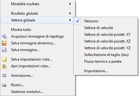

Vettore globale
Per visualizzare vettori su tutte le superfici del fluido (ingressi, uscite e superfici interne tra regioni di fluido), fare clic con il pulsante destro del mouse e selezionare Vettore globale. Selezionare la quantità desiderata dall'elenco a menu espandibile.
menu Vettore
Utilizzare la finestra di dialogo Impostazioni... per controllare gli attributi del vettore, ad esempio lunghezza e dimensione della punta della freccia.
In alternativa, selezionare dal menu Vettore globale nel gruppo contestuale Globali.

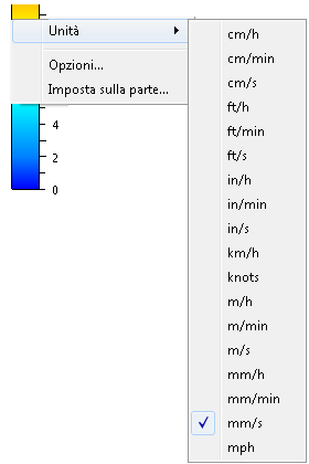

Per modificare le unità:
Per modificare l'aspetto, l'intervallo e le impostazioni:
Per modificare le unità visualizzate:
Fare clic con il pulsante destro del mouse sulla legenda e selezionare Unità.

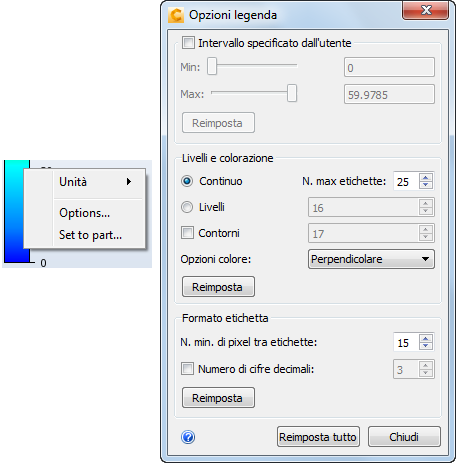

Per modificare l'aspetto della legenda:
Fare clic con il pulsante destro del mouse sulla legenda e fare clic su Opzioni.
Per modificare l'intervallo:
  1. Selezionare Intervallo specificato dall'utente.
  2. Regolare l'intervallo usando i dispositivi di scorrimento Min e Max.
Nota Per aumentare l'intervallo, immettere un valore nel campo accanto al corretto dispositivo di scorrimento.
Livelli e colorazione:
legenda di tipo Continuo
legenda per Livelli
Spaziatura e formato delle etichette:
Spaziatura verticale della legenda:
Per controllare il numero massimo di legende visualizzate in verticale, fare clic su Visualizza > Aspetto > Legenda, quindi modificare il valore nel controllo della casella di selezione:

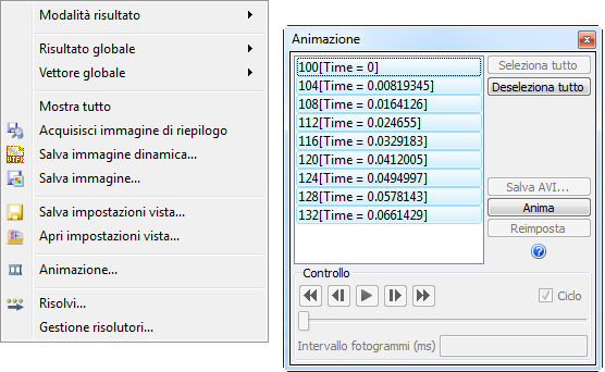

Animazione
Un metodo estremamente efficace per visualizzare i risultati di analisi transitorie consiste nel salvare i risultati in corrispondenza di passi temporali specifici e animarli per vedere come cambiano nel tempo.
animation
In alternativa, fare clic su Risultati (scheda) > Immagine (gruppo) > Animazione per aprire la finestra di dialogo Animazione.
Utilizzare la finestra di dialogo Animazione per animare le iterazioni o i passi temporali salvati.
Per aprire la finestra di dialogo Animazione:
Per animare i gruppi di risultati:
  1. Per selezionare i passi, fare clic su di essi nell'elenco.
  2. Fare clic sul pulsante Anima.
  3. Utilizzare i controlli "VCR" per controllare l'animazione.
  4. Per terminare l'animazione, fare clic sul pulsante Reimposta.
Per salvare un'animazione:
Nota Fare clic su Risultati > Immagine > Immagine statica > Imposta risoluzione per impostare la risoluzione per il file AVI.
