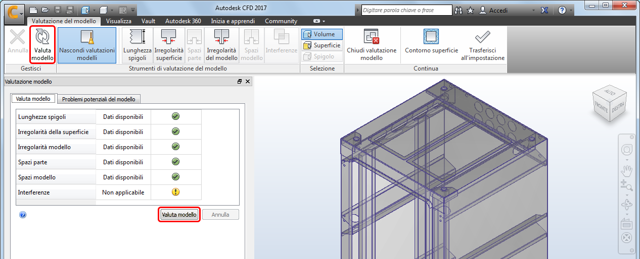

Poiché molti problemi geometrici sono molto piccoli, possono essere difficili da individuare, in particolare all'interno di un modello complesso. Il toolkit di valutazione del modello analizza la geometria per identificare una serie di problemi geometrici noti che si verificano spesso nei modelli CAD.
valutare il modello
Per ogni parte, il toolkit cerca questi problemi:
Per ogni assieme, il toolkit di valutazione del modello cerca questi problemi:
Il toolkit consente di identificare i problemi, ma non fornisce gli strumenti per la correzione. È in genere preferibile risolvere i problemi nel sistema CAD o in Autodesk® Sim Studio. In alcuni casi, i problemi non sono importanti e possono essere semplicemente ignorati. In altri casi, devono essere risolti per ridurre la possibilità di errori della mesh e tempi di simulazione potenzialmente più lunghi. Per determinare cosa correggere, è spesso necessario ricorrere ad un giudizio tecnico.
Quando si esegue l'avvio da un sistema CAD, è possibile aprire lo Strumento di valutazione modello selezionando l'opzione relativa allo Strumento di valutazione modello attivo nei comandi di avvio di Autodesk CFD. Quando si apre un file di geometria, selezionare la casella Importa in diagnostica modello nella finestra di dialogo Nuovo studio di progettazione.
Per ulteriori informazioni sul toolkit di valutazione del modello, fare clic qui.
