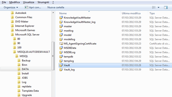

Quando si installa Autodesk Vault Server, viene creato un unico Vault denominato Vault. I file di database per il Vault vengono creati nella cartella MSSQL$AUTODESKVAULT\Data, contenuta nella cartella di installazione di Microsoft SQL Server.
Molti dei database contenuti nella cartella Data vengono utilizzati da Microsoft SQL Server, mentre altri sono specifici del Vault. Ad ogni file di database (MDF) è associato un file di registro (LDF) contenente importanti dati di transazione. È necessario eseguire il backup di tale file, ripristinarlo e spostarlo insieme al file di database.
