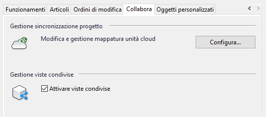

Accedere alla scheda Collabora.
  1. Fare clic su Strumenti > Impostazioni Vault.
  2. Nella finestra di dialogo Impostazioni Vault, selezionare la scheda Collabora.
Gestione sincronizzazione progetto
Nota: Questa funzionalità è disponibile solo in Vault Professional. È inoltre necessario abbonarsi a Fusion Team per utilizzare Project Sync.
Configurare la sincronizzazione file tra Vault e unità di Autodesk Cloud. Con Project Sync è possibile:
Abilita sincronizzazione manuale
La sincronizzazione manuale consente di caricare contenuti in un'unità cloud o scaricare contenuti da un'unità cloud su richiesta.
Viste condivise
Utilizzare Viste condivise per collaborare ad una rappresentazione visiva del modello o del progetto in linea. Ad esempio, creare una vista condivisa per un cliente per richiedere l'approvazione o fornire un facile accesso al team di vendita per presentazioni in loco.
Vedere Informazioni su Viste condivise per ulteriori informazioni.
Importante: Viste condivise è disponibile per gli abbonati a Vault Professional.
