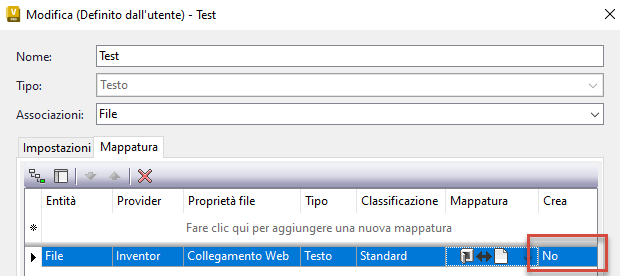

Sono presenti mappature tra le proprietà del Vault e le proprietà del file. Copy Design tenta di sincronizzare le proprietà, ma l'azione non va a buon fine se la proprietà non esiste nei file nel Vault (le mappature delle proprietà del Vault sono impostate su Crea = "No").
Per risolvere l'avvertimento di errore di aggiornamento delle proprietà:
Nota: Se non si desidera aggiungere una proprietà specifica al file copiato (ad esempio, la proprietà è specifica per i file di assiemi e il file copiato è un disegno), creare una categoria separata per quel tipo di file non collegata a tale proprietà.
