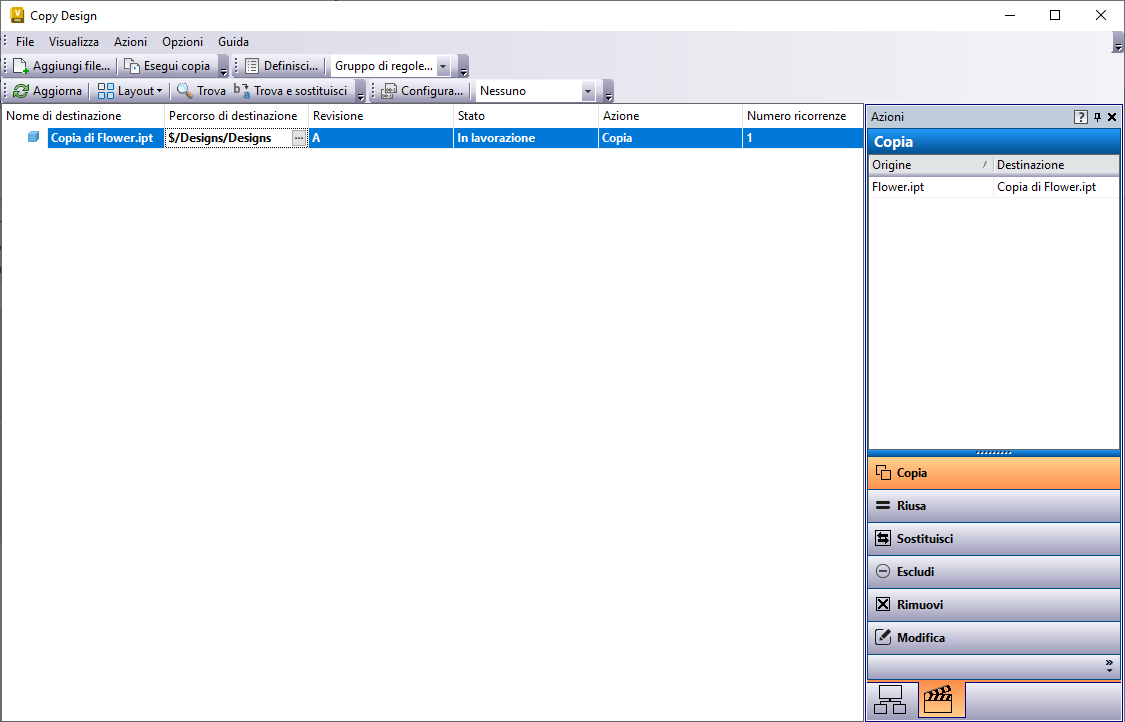

Copy Design è ora una finestra di dialogo non modale con una barra degli strumenti: può rimanere aperta mentre si utilizza il client di Vault per altri comandi e per aggiungere file da copiare.
La funzionalità Copia file di progetto consente di creare una copia del progetto nella stessa struttura dei file di origine. Nella finestra di dialogo Copia file di progetto, è possibile scegliere le parti di un progetto esistente da copiare, riutilizzare, sostituire, escludere o rimuovere.
