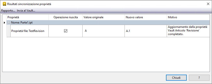

  8. Selezionare il file e fare clic su Azioni > Sincronizza proprietà. Si noterà che non sono state apportate modifiche alla proprietà del file Part1.ipt. Part1.ipt rimane in Revisione A anche se si sincronizzano le proprietà.
  9. Ora, modificare la revisione per l'articolo Parte1 in A.1. Quindi, modificare la Revisione per l'articolo MS1-Part1 in A.1.1 e per l'articolo MS2-Part1 in B.
  10. Selezionare il file e fare clic su Azioni > Sincronizza proprietà.
    La proprietà di Inventor (proprietà personalizzata) verrà sempre sincronizzata con l'articolo Part1 (assegnato da Stato modello primario) e, di conseguenza, TestRevision verrà aggiornata a Revisione A.1 dopo la sincronizzazione. Tuttavia, la revisione del file resterà Revisione A.
