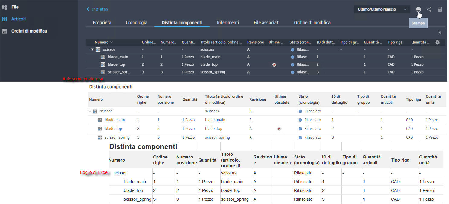

  3. Come stampare i dettagli di un oggetto specifico:
    1. Selezionare il nome dell'oggetto per visualizzarne i dettagli.
    2. Selezionare la scheda da stampare, ad esempio Cronologia, Distinta componenti e così via.
    3. Fare clic sull'icona Stampa nell'angolo superiore destro della pagina. La pagina stamperà tutte le righe, indipendentemente dal fatto che siano espanse o compresse.
    4. Seguire le istruzioni del browser per stampare la pagina.
È possibile estrarre i dati dal Thin Client per creare un foglio di calcolo Excel per riferimento.
Per copiare i dati nel foglio di calcolo Excel:
  1. Nella scheda File, Articoli o Ordini di modifica, fare clic sull'icona Stampa.
    Viene visualizzata un'anteprima della scheda.
  2. Selezionare le righe per copiare i dati nel foglio di calcolo Excel. Se si esegue la copia di articoli, selezionare Livelli della distinta componenti per includere livelli della distinta componenti nell'anteprima di stampa.
    I valori copiati e incollati nel foglio di calcolo Excel mantengono il layout Thin Client.
  3. Fare clic su Annulla nella finestra dell'anteprima di stampa dopo che è stata eseguita la copia.
