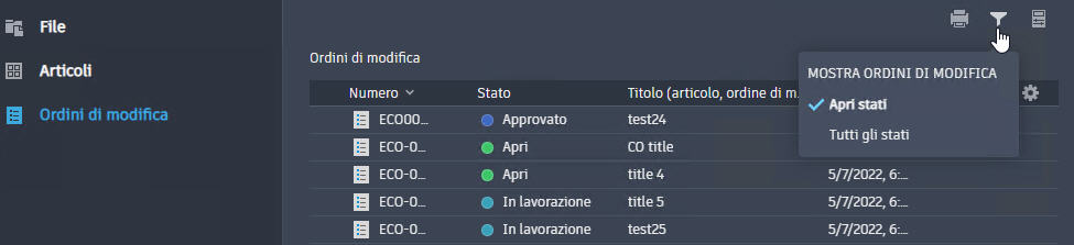

Personalizzazione della vista Ordine di modifica
È possibile filtrare la vista per visualizzare solo gli ordini di modifica che si trovano in stato Aperto (Crea, Apri, Lavoro, Esamina, Approvato, Rifiutato) oppure selezionare Tutti gli stati per elencare tutti gli ordini di modifica, incluso lo stato Chiuso o Annullato.
Per personalizzare la vista Ordine di modifica:
  1. Fare clic sull'icona del filtro nell'angolo in alto a destra dell'area di lavoro Ordini di modifica.
  2. Selezionare il filtro "Stati Aperto" o "Tutti gli stati". Se è selezionata l'opzione Stati Aperto, tutti gli ordini di modifica in stato Chiuso o Annullato verranno nascosti dalla vista.
    Nota: Gli Stati Aperto includono tutti gli ordini di modifica nello stato Crea, Apri, In lavorazione, Esamina, Approvato e Rifiutato. Tutti gli stati includono gli ordini di modifica nello stato Aperto, nonché negli stati Chiuso o Annullato.
Per default, viene selezionato il filtro Stati Aperto.
