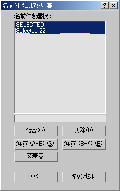

[名前付き選択を編集](Edit Named Selections)コマンドは、
		サブオブジェクト
	 の名前付き選択セットを管理するための[名前付き選択を編集](Edit Named Selections)ダイアログ ボックスを表示します。オブジェクトに対してのみ適用される[名前付き選択セット](Named Selection Sets)ダイアログ ボックスとは異なり、これはモーダル ダイアログ ボックスなので、3ds Max の別の領域で作業するにはこのダイアログ ボックスを閉じる必要があります。また、このダイアログ ボックスでは既存のサブオブジェクト選択セットだけを扱うことができ、新しい選択セットを作成することはできません。
サブオブジェクトの名前付き選択セットを編集するには:
 [選択セットを管理](Manage Selection Sets)を選択します(代替メニュー: [編集](Edit)
 [選択](Select)
 [選択セットを管理](Manage Selection Sets))。
			 [名前付き選択を編集](Edit Named Selections)ダイアログ ボックスが開き、現在のサブオブジェクト レベルに対応するすべての名前付き選択セットが表示されます。
このダイアログ ボックスのリストには、現在のサブオブジェクト レベルに対応するすべての名前付き選択セットが表示されます。リストの下の各ボタンを使用して、各項目の削除、合成、編集を行います。マウスとキーボードによる標準的な方法で(Ctrl や Shift を使って)、リスト内の項目をハイライト表示します。これらの項目が以降の操作の対象となります。
選択セットの名前を変更するには、リストでそのセットをクリックしてから、リストのすぐ下にある 1 行のウィンドウで名前を編集します。
ハイライト表示されている選択セットのオブジェクトをすべて合わせて、1 つの選択セットを新しく作成します。選択セットを 2 つ以上選択してから[結合](Combine)ボタンをクリックし、新しく作成する選択セット名を入力します。元の選択セットを削除するには、[削除](Delete)ボタンを使用します。
[名前付き選択セット](Named Selections)リストでハイライト表示されている全項目を削除します。この操作は選択セットだけに影響します。選択セットで参照されているサブオブジェクトには影響しません。
ある選択セットに含まれるオブジェクトを、別の選択セットから差し引きます。[名前付き選択セット](Named Selections)リストで一方の項目を選択し、続いてもう一方を選択します。ハイライト表示されている 2 つの項目のうち、リスト内で上側の項目がオペランド A になり、下側の項目がオペランド B になります(選択順には関係ありません)。[減算(A-B)](Subtract (A-B))ボタンをクリックすると、下側の項目に含まれるサブオブジェクトが、上側の項目から差し引かれます。このコマンドが効果を持つのは、2 つの選択セットに共通のサブオブジェクトがある場合だけです。
上側の選択項目に含まれるオブジェクトを、下側の選択項目から差し引きます。
ハイライト表示されている選択セットすべてに含まれる共通のサブオブジェクトで新たな選択セットを作成します。[名前付き選択セット](Named Selections)リストから選択セットを 2 つ以上選択して[交差](Intersection)ボタンをクリックします。ダイアログ ボックスが表示されるので、新たに作成する選択セット名を入力して、[OK]をクリックします。
